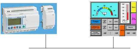

cette petite note pour partager mon expérience avec un afficheur graphique tactile en liaison avec un M3. J'avais en effet 3 problèmes à résoudre:
  • - améliorer la convivialité de l'interface homme/machine (plus précisément femme/machine...)
    - afficher des historiques sous forme de courbes
    - ne pas utiliser de PC (probl. de consommation électrique élevée)
Je me suis donc tourné vers un contrôleur graphique industriel à écran tactile. Celui-ci communique en Ethernet et Modbus TCP avec un M3 équipé du module XN05. Le résultat est ici
Une contrainte supplémentaire était de maintenir l'usage des boutons sur le M3 en cas d'indisponibilité de l'afficheur, pari réussi grâce à quelques combinaisons "OU" dans le programme du M3.
Les possibilités que j'exploite actuellement :
  • - Affichage en continu de températures (ballon ECS et panneaux)
    - Enclenchement manuel de pompe de circulation (filtrage de piscine)
    - Affichage de l'état des pompes (En / Hors)
    - Introduction heure de début et durée de filtrage
    - Courbes de températures sur une journée
    - Heure (en provenance du M3)
Le document ci-joint vous donnera un début de marche à suivre pour une mise en route. Les afficheurs sont disponibles ici
Millenium Interface Graphique.pdf
(325.03 Kio) Téléchargé 264 fois

C'est joli, mais pas un peu petit 4" ?
A+++
papoune47
Messages : 387
Localisation : agen 47
Message par papoune47 »
samounet à raison 4'' c'est petit et un peu cher les afficheurs!
Forhorse
Messages : 278
Enregistré le : lun. févr. 08, 2010 14:42 pm
Localisation : 61 - Perche
Message par Forhorse »
Quand on compare avec les écrans tactiles industriels généralement disponibles sur le marché ce n'est pas si cher que ça, surtout pour un écran couleur avec une liaison ethernet.
