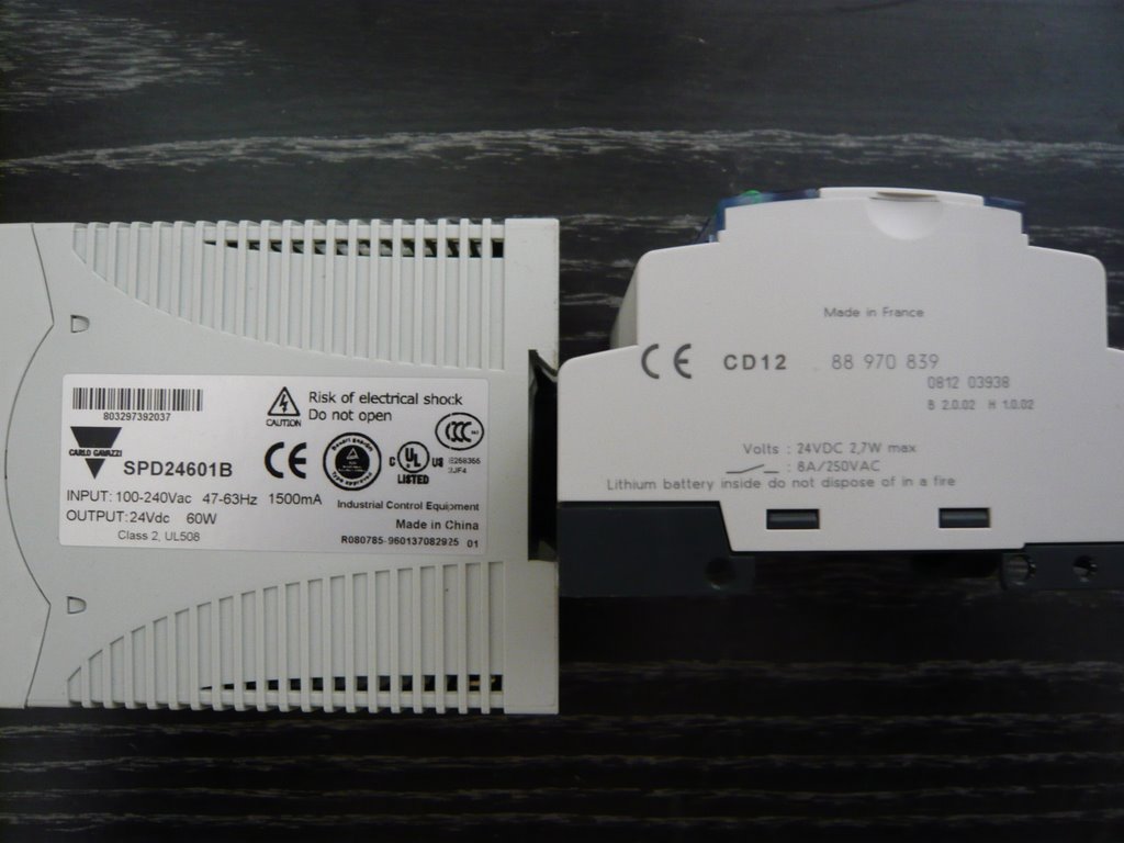

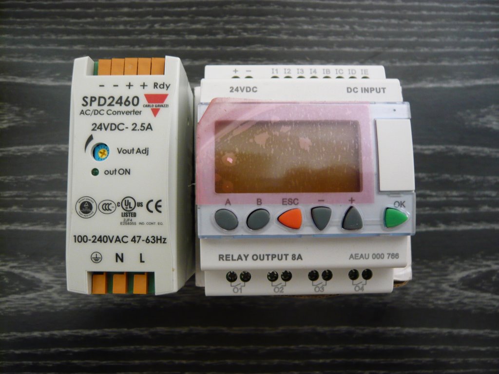

La création de ce sujet à pour but de vous expliquer une mésaventure qui est arrivé à un de nos collègues du forum.
Cette personne a acheté il y a deux ans un M3 vendu neuf par un particulier, sur un site comme leboncoin ou ebay.
Récemment, cette personne m'a contacté pour avoir des info sur ce M3 qu'il ne parvenait pas à utiliser (l'atelier M3 lui renvoyait un message d'erreur), avec des photos et le numéro de série qui était inscrit dessus.
Après vérification, cette référence de M3 ne figure pas dans l'atelier M3 même en dernière version.
J'ai alors contacté Crouzet afin d'obtenir des informations. La réponse n'as pas tardé, et comme je le pensait c'est une série spécifique produite par Crouzet pour un de ses client , et Crouzet ne fournit pas de support pour ces produits étant donné le caractère contractuel pour un client donné.
Ceci vaut pour toutes les personnes qui achètent leurs M3 sur internet, quelque soit le fournisseur et spécialement à des particulier!!!!
Lorsque vous achetez un M3 sur internet, il faut impérativement faire attention à sa référence et contrôler que c'est bien une référence disponible dans l'atelier logiciel M3
Afin de vous rendre compte qu'il n'est pas immédiat de voir la différence entre un de ces M3 exotiques et un M3 standard, je vous met en pièce jointe les photos qui m'ont été envoyées.
Pascal.
Vue de face<br />(attention au marquage en bas a droite)
Vue de face
Vue de cote<br />(attention a la référence)
Vue de cote
