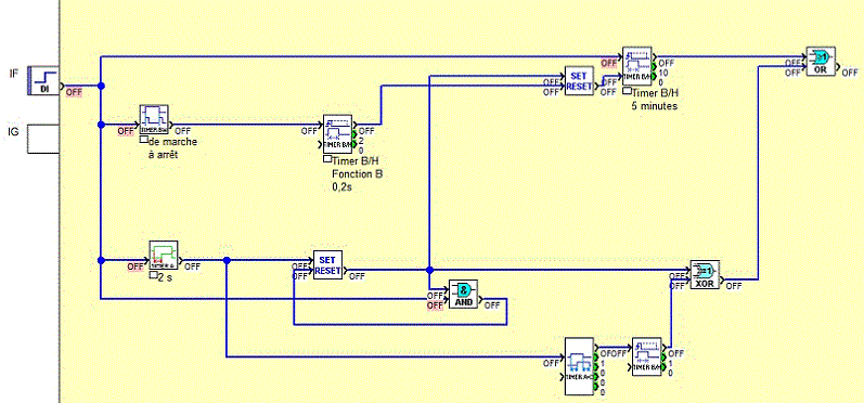

Sans prétention j'avais réalisé un programme pour allumer en minuterie ou en fixe un point lumineux avec le même bouton. Je pense qu'on peut améliorer ce système ou le mettre sous une macro.
1 impulsion : marche minuterie (5 min)
1 appuis long (2s) : marche en continue (1 micro coupure de 0,1s de l'allumage indique qu'on peut lâcher le bouton poussoir)
pour couper la marche continue : 1 impulsion.
Plusieurs appuis long ne remette pas la minuterie à 0
Si çà peut servir à quelqu'un.
Salutations
Jean-Yves 25
