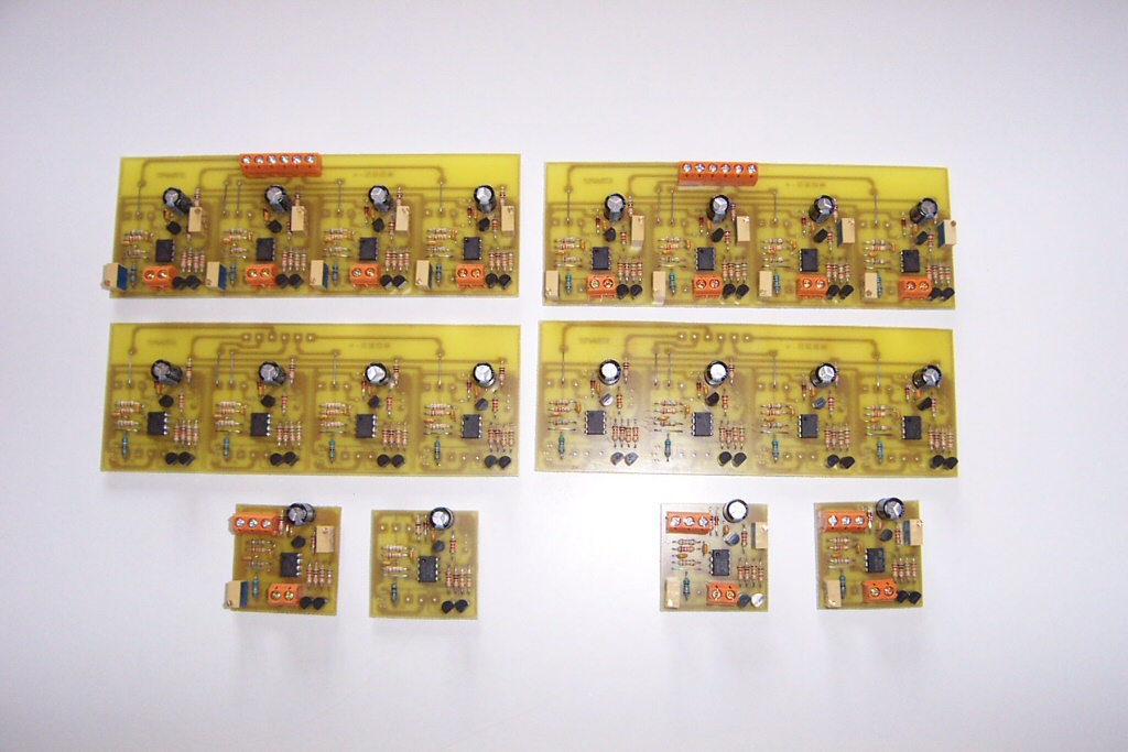

je recherche le plan d'implantation de l'ancien typon qui etait sur ce post.
apparament les fichiers sont odifiés avec un nouveau typon, mais moi, je suis en retard. j'ai des plaques anciennes et je ne sais pas ou souder les composants!
quelqu'un a t il conservé ces fichiers sur son PC?
je vous met une photo pour bien vous montrer de quel plaque je parle
Merci de votre aide
Denis
Merci de votre aide
Denis

- Messages : 34
- Enregistré le : mar. janv. 24, 2006 12:47 pm
- Localisation : 47600 NERAC
merci fred04 mais ce n'est pas la bonne carte. la mienne a été conçue par Patrick07. ci joint le typon je l'ai retrouvé mais je n'ai toujours pas le plan d'implantattion pour savoir où vont les différents composants dessus
MMerci

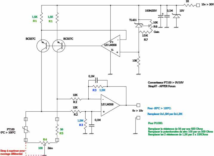

Bonsoir.
La méthode d'ajustage de la tension de sortie m'intrigue un peu. A mon avis, cela peut induire des erreur de mesure. La résistance de sortie de cet adaptateur ce situe entre 0 et 5KΩ les entrée du MII ont une impédance de 6 K Ω Or quand on veut faire une mesure de tension, on a intéret à avoir un rapport entre impédence d'entrée et impédance de sortie important. A mon avis (sauf erreur), vous riquez d'avoir des problémes avec ce montage.
Je vous conseillerais pluôt de jouer sur le gain plutôt que de mettre un potentiométre sur la sortie.
note: (Pour éviter certaines vannes...):
L'adaptation d'impédance pour transmetre un max de puissance (très utilisée en HF), n'est pas la même chose que les systémes de mesure de tension (cf "pont diviseur de tension chargé").

Comme cela a étét précisé plus haut, le défaut d'impédance élevée des cartes convertisseur a été résolu avec le nouveau schéma que l'on trouve ici: http://amet.pierre.free.fr/jules/sondes/p_carte.html.
- p_schema.jpg (33.16 Kio) Vu 6535 fois

Salut Patrick ( et les autres... )
J'ai finalement trouvé une source UV de remplacement (tube inactinique HS > lampe philips Kripton 5min au lieu de 2.5min ) pour tirer tes deux platines.
J'ai imprimé le typon sur du transparent laser ( deux passages pour plus d'opacité, les deux impressions sont bien synchrones pas de décalage, imprimante HP2200 ).
Comme ce sont de petites cartes, je n'ai pas sortie l'artillerie lourde >> gravure "à l'arrache" perchlo en bain marie dans une boite de glace agitée dans l'evier empli d'eau à 40°C environ...
Bon c'est la méthode "amateur", celle qui est à la portée de tout le monde, et c'est là que j'ai une petite remarque d'amélioration à faire, tu as tracé ton circuit avec des pistes de 0.5mm et des pastille de 1.2mm cela nécessite une tres grande précision dans les temps d'expo et de tirage ( 30sec de plus et les pistes disparaisent !!!
De plus lors de la soudure des composants, les petites pastilles ne sont pas évidentes à souder faut pas oublier deux choses, on y voit mal ( en général à nos ages 8)
) et on tremble
Tu pourais pas le faire plus grand M. Catbury
S'il était possible de retracer le typon avec des pastilles 2.54 et des pistes 1 mm là ou c'est possible...ce serait bien pour les amateurs qui n'ont pas un labo complet de tirage temporisé et thermo-regulé...c'est plus simple pour toi qui a le typon original
Sinon le nouveau schéma est OK, pas de pb...
??? pourquoi j'utilise cette fois le schéma de Patrick et pas le mien?
Par ce qu'il est plus "souple" pour l'utilisation auquel je le destine ( regul chaudière...j'utilise bien mes deux platines 4voies sur mon install ...

Salut Kroutchef et les autres,
J'utilise un très (tttrrrrèèèèssss) vieux logiciel qui date de 1988 qui s'appelle "SmartWork" toujours en vente d'ailleurs à quelques 1000$ :? .
Malheureusement cet ancêtre ne permet qu'un pas d'implantation du 1/20eme de pouce et seulement 3 largeurs de pistes différentes mais sa simplicité permet de passer d'une idée à un dessin de carte en quelques heures.
C'est vrai que moi aussi je commence à me faire (plus) vieux et ce n'est pas toujours facile !!!
Ce montage est relativement petit pour pouvoir l'intégrer dans une boite d'encastrement pour placo (sonde d'ambiance par exemple) ou une petite boite ronde étanche, d'où un aspect assez "coincé" pour nos gros doigts.
La version 4 voies a été dessinée par copier/coller pour pouvoir éventuellement la redécouper pour en faire 4 cartes simples, ou 1 carte simple et une carte 3 entrées par exemple mais elle pourrait être simplifiée en perdant un peu de souplesse.
Je pense que le plus intéressant surtout avec le M3, serait une carte à 8 entrées analogiques multiplexées...dans le style de celle d'Yves Guern.
Pour les ténors de la programmation du Millénium (que je ne connais pas du tout !!! le M2/3, pas les ténors...!!!
Est il facile et pas trop encombrant en mémoire, d'avoir sur une sortie TOR de M2/3 une série de 7 impulsions et sur une autre sortie une impulsion de Reset...???
sortie 1: ___H_H_H_H_H_H_H__H_H_...
sortie 2: _H_______________H_____...
