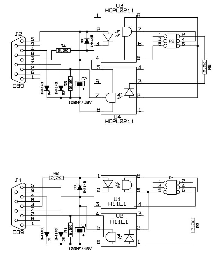

Bonjour Patrick07,
J'aimerais savoir comment est représenté le connecteur à 6 broches dans ton schéma d'interface TTL RS232 pour communiquer avec un M3 crouzet à partir d'un port série ?
Vu de face ?
Car rien n'est représenté sur le CI crouzet !
la broche N° 1 serait alors en haut à gauche ?
Je vais remplacer les optocoupleurs H11 par des CNY 17/2 de sélectronic, est-ce le bon équivalent ?

Bonsoir Jeff,
Quand tu regardes le M3 de face (inscriptions dans le bon sens, borniers d'entrée en haut, borniers de sortie en bas), le connecteur 6 points a sa broche #1 en haut à gauche, la #6 en bas à droite.
Les H11L1 sont des opto-coupleurs à sortie logique (trigger de Schmitt), les CNY17-2 ont des photo-darlingtons en sortie. Le résultat risque de ne pas être du tout pareil en niveau et en vitesse, le brochage non plus d'ailleurs.
Je ne vois pas d'équivalent au H11L1. J'avais pensé au 6N137 mais il ne supporte que 7V en alimentation. Reste le HCPL0211 (monté sur les adaptateurs Crouzet) mais aussi difficile à trouver...

Les HCPL 0201 / 0211 (isolation différente, mais pas de problème) ou autres de la série sont des composants professionnels classiques et faciles à trouver... mais chez les distributeurs pros, et aussi chez Farnell et Radiospares (avec mini de commande). Reste que le temps et les appros, pour quelqu'un n'étant pas de la partie, avec les problèmes potentiels en cas de non fonctionnement (si composants différents) font que ça n'en vaut certainement pas la chandelle, le mieux étant d'acheter un kit Millenium + câble, ce dernier étant alors quasiment donné, avec le logiciel officiel en plus.

Re,
J'ai repris le premier schéma et l'ai adapté pour les HCPL0211... La logique de fonctionnement étant inversée par rapport au H11L1 il faut changer le sens des LED.
Si je ne me suis pas fourvoyé quelque part ça devrait rouler !!!

Bonjour Patrick,
je confirme , celà fonctionne très bien.
La prochaine fois , j'achèterai le kit complet , car souder des CMS sur des supports DIP 8 c'est un peu difficile.
Comment conaissais-tu le brochage coté automate ?

D'après les quelques essais que j'ai pu faire, ce montage fonctionne parfaitement sur un PC dotée d'un vrai port série (sur carte mère) sous WinXP. Impossible de le faire marcher avec l'adaptateur USB/rs232 que j'avais sous la main, pourtant branché sur le même PC.

Partout, ce n'est qu'un connecteur coudé 6 points (2x3) au pas de 2,54mm. Par contre il te faudra dessiner un circuit imprimé assez effilé pour qu'il rentre à l'emplacement prévu en façade du Millénium.

Je viens d'utiliser le schéma avec des hcpl0211 assez facile à trouver chez RS avec des supports sop8 vers dip8.
Le montage fonctionne très bien. MERCI !
Je voulais juste apporter une information qui m'a pris un peu de temps à trouver en faisant le test du singe. Ce sont les caractéristiques techniques de la communication utilisée par le M3.
En effet, j'utilise des convertisseurs rs232 vers tcpip et je dois paramétrer la vitesse et autres que voici à toutes fins utiles : 115200, 8, N, 1.
Si cela peut rendre service.
