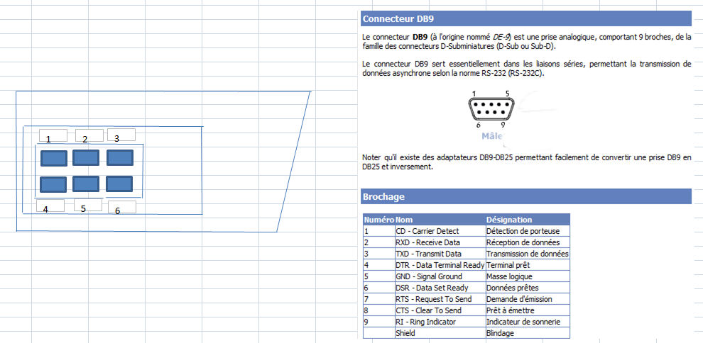

est ce que quelqu'un pourrait tester son cable avec un ohmètre et me dire les connections qui y sont faites par rapport au shéma ci joint, si je fait des essais à la volé j'ai peur de cramer l'automate
merci d'avance ça me dépannerait bien

Bon, ben je m'y colle ....
ça m'étonnerait qu'il y ait de l'electronique dans le fil du MII, dans les fils pour MI qui ne sont pas démontable il n'y en a pas en tous cas.
Reste à aller faire des soudures dans l'automate, faut etre précis !! et puis le fil reste à sa place.
Quand à programmer le truc une fois pour toutes .... cela fait quelques semaines que j'optimise la chose, et c'est pas fini, donc c'est bien de pouvoir etre raccordé quand on veut.

oui c'est ce que j'ai l'intenssion de faire, mais j'attend le shema de cablage :D
George
Messages : 405
Message par George »
Je viens de passer une heure avec le multimetre et ce p... de cable.
Rien a faire, c'est comme s'il n'y avait aucune connection entre les deux prises !
Si quelqu'un d'autre veut essayer, j'abandonne !!
