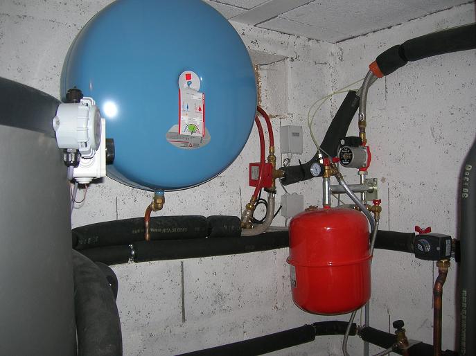

ca y est ca va mieux pour la taille des photos (merci patoche)
je vous joins le croquis de mon install (fait par mes soins donc peut etre pas top!)
si ca interesse qqun de voir l'install réellen je peux faire visiter!

dans mon install, dés que le ballon solaire dépasse 70° il y a une bascule vers le ballon1.
c'est arrivé cette année vers le 15 mars
le ballon 1 est monté à 70 et le ballon solaire pareil
dés que le bas du ballon solaire est inférieur de 4 degré au ballon 1, l'eau fait le chemin inverse
là je ne suis pas sur d'etre clair!
la boite qui a fait l'install est à Golbey
- Copie de DSCN3983.JPG (59.85 Kio) Vu 4982 fois

Si je comprends bien :
- envoyer les calories du ballon solaire vers 1 (2 ou 3) consiste à pomper en haut du solaire, faire entrer l'eau au milieu de 1 (2 ou 3), et retour par le bas
- envoyer les calories de 1 (2 ou 3) vers solaire, consiste à pomper les calories en haut de 1 (2 ou 3) et l'envoyer au milieu du solaire, retour en bas
La sélection des ballons et le sens de transfert se fait par activation du circulateur concerné. C'est astucieux.
Quel est le risque de panne des circulateurs par rapport à des vannes ?
Je trouve le positionnement de l'appoint chaudière un peu bas
