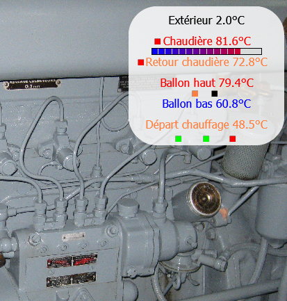

Données du M3 sur le bureau
J'ai fait un script qui permet d'afficher les données du M3 sur le bureau. J'utilise espionm3 et samurize. Si cela intéresse qu'elle qu'un je peux vous passer et expliquer mon script, il fonctionne sans problème. Cela fait plus d'un an qu'il tourne et aucun soucis.

- Bureau windows
- samurize.PNG (381.44 Kio) Vu 5497 fois
Tout d'abord il faut installer Samurize ( http://www.samurize.com/ ), ensuite copier le script que j'ai fait dans le dossier script de Samurize (c:\program..\samurize\script). Dans samurize ensuite créer une configuration, voici un tuto http://www.customxp.net/dossier-126687- ... ieres.html .
ensuite editer de contrôle -> Ajouter un contrôle -> ajouter un script et choisisser le script LogreaderM3 et la fonction que vous voulez utiliser. Modifier le script suivant vos données. Dans le script j'ai ajouté une fonction qui converti le décimal en binaire pour connaitre l'état des commandes de vanne et des pompes. le paramètre Path est par exemple : c:\solaire\ , la valeur à rentrer dans Path sera c:\solaire\<yy>_<mm>_<dd>_Solar.dat .
Le script doit être modifié pour chaque installation. Si quelqu'un a une idée pour faire un script universel je suis preneur. Je ne suis pas informaticien, mais je suis intéressé par ce domaine.
Stéphane
