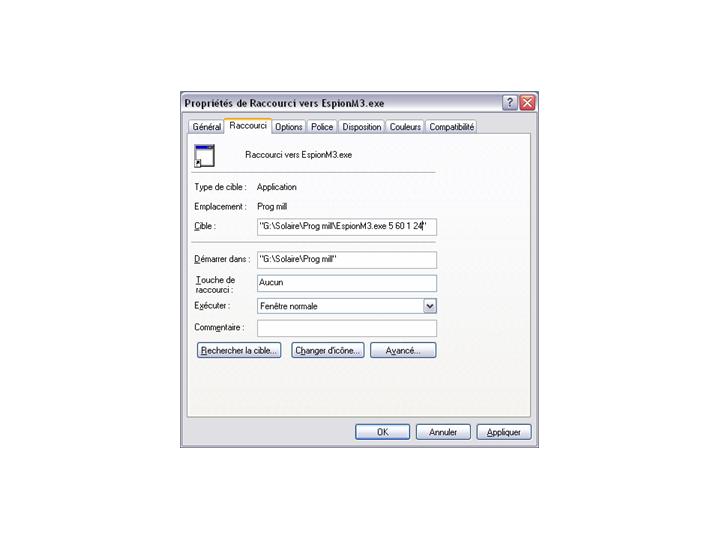

[quote="fraclo"]Sous xp,
Tu peux aussi utiliser le raccourci windows
tu créer un raccourci vers le log espion et dans le fenetre raccourci tu met ces valeurs
j'ai fait un jpg d'un exemple
Bonne journée[/quote]
Bonjour fraclo
Heu je me sert jamais du raccourci windows juste exécuter, donc tu l'ouvre ou la fenêtre de raccourci
Bonjour fraclo
- Messages : 886
Donc si tu utilises juste la commande exécuter.... alors tu tapes la commande en entier et si tu indique le bon port, cela doit fonctionner.
Pour faire un raccourci de l'espion...
Tu fais un clic droit sur le fichier espion.exe, créer un raccourci.
Tu peux déplacer ce raccourci là oû bon te semble... pour le retrouver à l'endroit désiré, par exemple sur le bureau... c'est la fenêtre d'affichage du système.
Pour modifier comme l'indique Fraclo, tu fais clic droit sur le raccourci, tu dois avoir la fenêtre comme l'indique Fraclo.
Tu modifi alors la commande suivant tes paramêtres, comme si tu aller la taper, tu valides, ainsi lorsque tu clic sur ce raccourci pour lancer l'espion, ce sont tes paramêtres, qui sont envoyés en même temps.

[quote="fraclo"]Tu vas sur le prog, clic droit puis copier
ensuite tu vas sur le bureau par exemple (le bureau windows hein, pas le bureau dans la piece
clic droit puis coller le raccourci.
ensuite clic droit sur le raccourci et proprietes et tu as la fenetre que j'ai montré avant.
Bonne journée à toi.[/quote]
Merci à vous deux
OK pour le raccourci mais problème l'erreur viens de ta page exemple fraclo tu as mis les 5 30 1 24 après le exe manque les '' que tu as mis après
et moi je suivais bien sur
merci @+
Merci à vous deux
merci @+

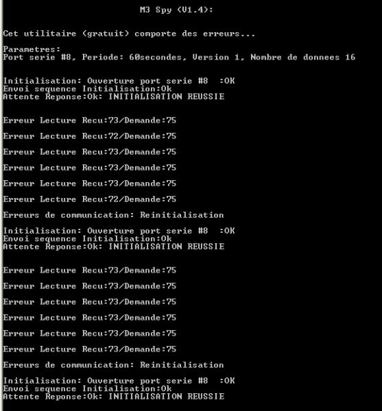

- p_bricoleur
- Messages : 1671
Des fois le M3 ne répond pas ou trop tard ou alors la demande et/ou réponse se perdent.
Ca n'arrive pas souvent mais ça arrive.
Et normalement, ça ne dure pas longtemps.
Je vois la même chose avec mon programme.
Dans ce cas là je n'écris rien dans le fichier journal.
Et c'est le programme de graphe qui gère le trou (la courbe est interrompue là où il n'y a pas de données)
Cordialement,
T.Streiff
Cordialement,
T.Streiff
- p_bricoleur
- Messages : 1671
Très rare quand même !
Je laisse tourner depuis quelques semaines, lecture toutes les minutes et j'ai eu 4 ou 5 pertes.
Je l'ai surtout vu car dans la 1ère version, je ne testais pas le cas.
Et quand ça arrivait, ça plantait...
Maintenant, je peux débrancher le câble, éteindre le M3...
C'est géré.
Le PC est à côté du M3, câble Crouzet/USB direct (sans rallonge).
J'ai pas les sources de Pasquall mais il est possible que ça vienne des tempos.
C'est à dire le temps que l'on accepte d'attendre la réponse du M3.
Si l'on attend que 3 secondes avant de décider qu'il ne répondra pas, on aura sûrement plus d'erreurs que si on tolère 15 secondes.
Cordialement,
C'est géré.
Cordialement,
- Pasquall
- Messages : 264
- Enregistré le : mer. avr. 09, 2008 20:04 pm
- Localisation : Vizille (38)
Salut à tous
De mon coté je n'ai que 5 secondes de timeout, mais j'ai aussi observé régulièrement des non réponse de l'automate. Je pense que cela peut dépendre de plein de choses (chez moi j'avais environ 1 perte par heure)
