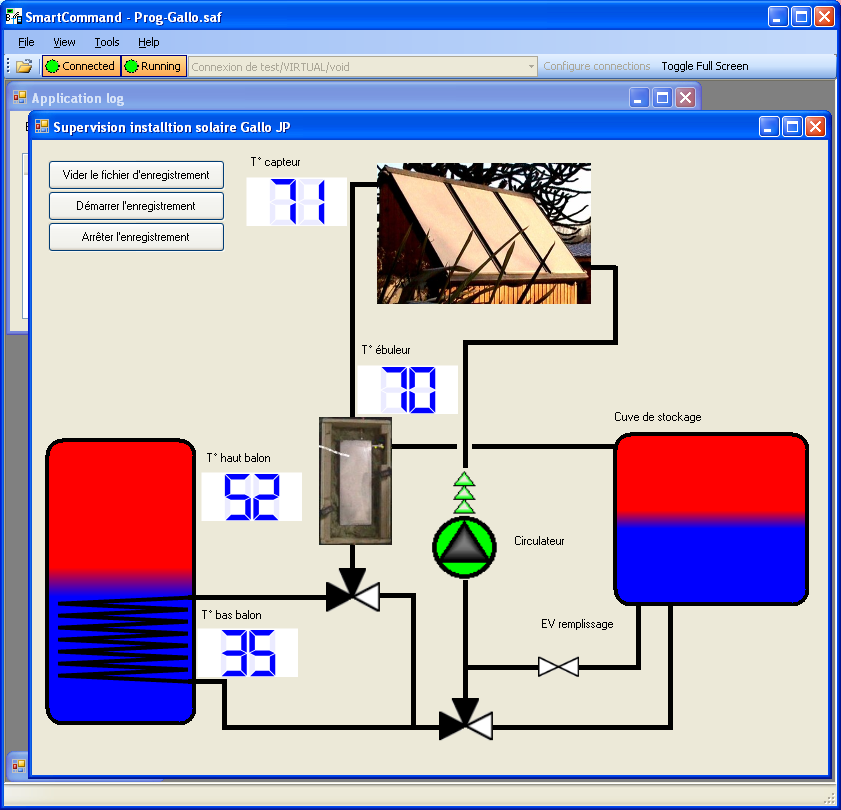

salut
en supervision il y a pasqall de ce site qui a fait quelque chose
il existe aussi whzan gratuit pour le moment
voici mon lien de demo
http://www.whzan.com/viewer.aspx?MimicI ... iewer.xaml
l interface de configuration est assez simple
j en ai fait une en delphi moins configurable que pasquall
http://raynald.robinot.pagesperso-orang ... today.html
raynald

En fait mon probleme est que j'ai deja une instalation que j'ai developpe avec un millenium 3 qui surveille 2 temperatures air ambiant sur une machine,1 debit d'air,1 comptage debit d'eau et une mesure d'hygrometrie et je fais varier la vitesse d'un ventilateur.
Maintenant je voudrais envoyer ces information sur un pc qui a deja son logiciel pour expoiter ces donnees.(c'est un informaticien qui fait le developpement moi je n'y connait pas grand chose).
je cherche simplement une passerelle entre les deux .
D'apres CROUZET il faut un logiciel car avec le module xn05 on ne peut que lire ces donnees sur le pc et ecrire manuellement.
