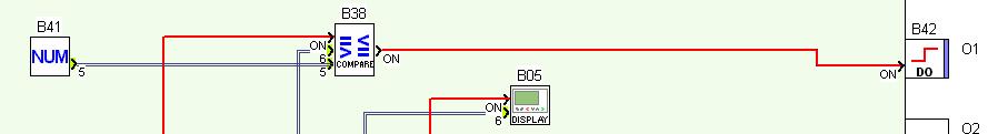

1- utiliser une des 8 entrées analogiques de la carte en l'alimentant avec 2 tensions (0 volt ou 24 volt) ce qui donnerait tout ou rien,
2- dans le M3, utiliser la fonction "compare" avec 10 volts (par exemple).

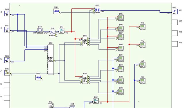

En fichier joint, 2 copies écrans du programmateur de M3 (OFF et ON).

Côté analogique (entrée) : on va supposer que le signal TOR est un contact sec (c'est à dire sans tension), un thermostat par exemple. On met une résistance de 1500Ohm (cas d'adaptateur PT1000) en parallèle sur l'entrée, elle remplace la PT1000 et, telle que, représenterait une température de plus de 120°. Toujours en parallèle sur l'entrée, le contact sec. Contact ouvert, on verra >120° sur la voie analogique, contact fermé on verra typiquement 0° ou moins suivant la plage de mesure.
Côté M3, il faudra un ensemble de blocs avec un trigger branché sur la sortie du bloc gain associé à l'entrée ana multiplexée + 1 "décodeur" chargé de définir le moment où on voit l'entrée TOR/ANA (par rapport aux 3 entrées d'adressage) + une bascule chargée de mémoriser l'état du trigger qui est la représentation de l'entrée TOR. :shock:
