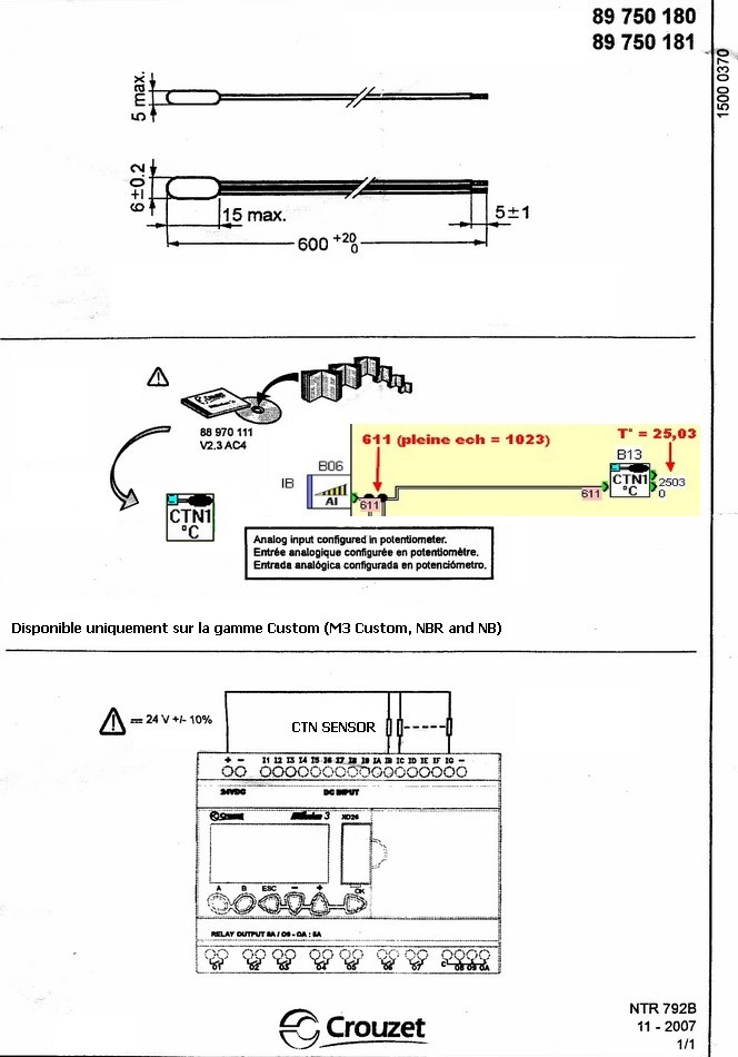

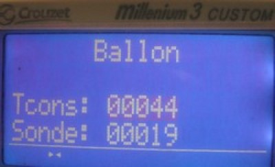

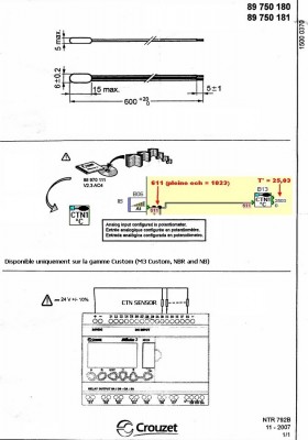

Premier test de branchement de la sonde CTN1 entre +24DC et IB.
Affichage à température ambiante, après une division par 100 pour supprimer les décimales:
(Faut pas oublier de cocher "potentiomètre")
Reste à voir ce qu'il va se passer en rallongeant le câble fourni (60cm), et dans un environnement bruité.

Suite des essais d'une CTN1:
La sonde a été insérée dans le doigt de gant de la chaudière, à peu près à la même profondeur que les sondes existantes.
60 cm plus loin, le M3 gère le bruleur grâce à un simple bloc hystérésis: RAS, fonctionnement normal.
Il m'est possible de comparer la t° affichée par le M3 à celle affichée par la régulation existante: verdict ~2,5° en plus pour le M3. N'ayant pas de thermomètre de mesure, qui a raison ? Peu importe.
A noter l'existence d'un paramètre "correction" sur le bloc CTN1, pour avoir les 2 affichages identiques, je l'ai mis à -2,5
