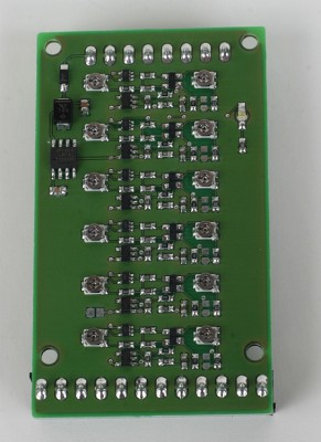

De mon côté, je dois lancer un petit lot de convertisseurs 6 voies dès que j'ai un peu de temps, soit d'ici 1 à 2 semaines. Mais ils seront câblés, car tout est en cms. Le but est de constituer un petit catalogue de produits, montrant un peu les capacités de développement. Il y aura ainsi de la régulation avec interface éthernet et écran tactile, du suivi de production photovoltaïque....
Plus d'infos bientôt si certains sont intéressés. Le but principal n'est pas le commerce, mais la création et l'exploration de solutions techniques qui seront utilisées en industriel, cette fois dans un but commercial.
Voilà les premiers exemplaires. Pour plus d'infos, me retrouver sur Chaleurterre, pseudo hd31.

Oui, bien sûr, c'est toujours trop cher. Mais pour quelques cartes par an, on ne peut pas lancer de câblage en série sur machine. Et ce n'est déjà pas rentable. Dans une logique purement comptable, on devrait arrêter immédiatement ce genre de chose. Donc, aucun problème pour ceux qui choisissent d'autres solutions. Prendre en compte aussi les 6 voies, la calibration et le panachage à la demande. Le tarif horaire résultant n'est pas élevé, beaucoup n'en voudraient pas !! Mais encore une fois, ce n'est pas le problème ni la motivation.
Pour rendre possible la fabrication en série sans perdre le paramétrage des voies, et pour faciliter l'étape de calibration toujours trop longue, j'ai en projet une nouvelle version numérique, basée sur un principe que j'ai mis au point pour une autre carte. Je fais la mesure de la résistance (quelques calculs en virgule flottante) puis je fais la conversion en température avec le modèle de degré 2, alors qu'un convertisseur classique fait l'approximation d'une sonde linéaire. Le principe utilisé pour la mesure de résistance est très précis et se calibre très facilement avec 3 résistances quelconques. La plage de température est ainsi librement définissable au moins entre -200°C et +200°C, pour avoir toujours la meilleure résolution. La sortie se fera classiquement en analogique en 0/10V, ou en 0/Valim pour utiliser au mieux la plage d'entrée d'un Millénium, qui est de 10 bits pour 0/Valim, mais qui ressemble à du 8 bits en 0/10V.
Le paramétrage se fera probablement en USB, qui permettra aussi l'acquisition des mesures en numérique, et une carte SD est envisagée pour faire éventuellement fonction d'enregistreur.
Le schéma est quasiment finalisé, mais le soft prendra un peu de temps, surtout fait à temps perdu. La date de disponibilité n'est pas encore connue. La version actuelle est donc toujours valide en attendant.
Mais cette version analogique/numérique/analogique sera originale et ne sera pas comparable avec ce qui se fait par ailleurs. Elle ne sera pas plus rentable, c'est juste pour le challenge.
