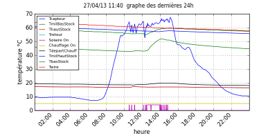

J'utilise des capteurs plan. La mesure de température capteur est faite par une PT non pas insérée dans un doigt de gant mais dans l'air ambiant du capteur, sonde entre l'absorbeur et isolant arrière. Je trouve le fonctionnement plutôt erratique, la sonde répond trop vite, le moindre nuage fait chuter la température et vice versa quand le soleil apparait. Du coup y a de multiples déclenchements lorsque la météo est mitigée, la courbe de température capteur fait du yoyo :twisted:
Quelqu'un m'a suggéré de modifier les DT ON et OFF de la régulation, je ne pense pas que ça modifie quoi que ce soit au coté erratique du fonctionnement, la sonde répond suivant la température de l'air et bien plus vite que si la mesure était faite dans le caloporteur. Pour moi il y a nécessité de filtrer (numériquement dans le M3) cette température de manière à rapprocher le plus possible ses évolutions de celles qu'elle aurait si la mesure était faite dans le fluide. Après tout, dans une installation solaire thermique on transmet les calories de fluide à fluide et donc avec la même inertie, si l'on met dans la boucle un élément fonctionnant à l'air ambiant y a peu de chance que ça se passe bien.
Et donc, ma question, quelqu'un aurait-il son le coude une appli M3 d'un filtre passe-bas de 1er ou 2ème ordre ? Je sais que ça tourne autour d'histoire de contreréaction (vieux souvenirs d'un DUT électronique), mémoires, diviseur pour ajuster la rapport de contreréaction, etc., mais ça me dépasse un peu aujourd'hui :oops: Merci pour vos critiques et suggestions
Rémy
P.S voir la pj de ce que j'ai obtenu hier, la courbe capteur est bleu, démarrant à 10°C et montant à 65°C, je préfèrerai un certain lissage (et pourtant ces courbes sont déjà issues d'un moyennage sur 10 échantillons...).

Merci Yan_alp73 pour le filtre MOYENNE REDUITE, c'est une option. C'est d'ailleurs ce qui est grosso modo utilisé pour l'affichage de mes courbes, moyenne des 10 derniers échantillons (1 échantillon/minute). Merci du conseil Yann parce ça me fait penser à supprimer ce filtrage afin d'avoir un vision réelle de l'évolution de la température capteur. Je l'ai essayé pour les départ et retour chauffage et leur courbe était tout simplement illisible :cry:
Mettre la sonde "au bon endroit", oui, mais ça n'est pas possible dans mon cas, je ne peux faire que du curatif, capteurs très difficilement démontables (entièrement siliconés), absorbeur en alu (pas évident la brasure) et dernier détail, les capteurs sont posés verticaux et celui de mesure est à 9 m du sol, je voudrais faire simple et améliorer la situation.
Beaucoup d'installations sont faites avec un doigt de gant monté sur un simple té en sortie du capteur de mesure, avec un collecteur de 22 ça le fait, sauf qu'effectivement lorsque le caloporteur ne circule pas on mesure une température inférieure à celle de l'absorbeur, comme dit dans les commentaires SEBASOL chaque démarrage est retardé et en cas de météo plus ou moins nuageuse ça peut jouer grave. Il me semble qu'il y a déjà à distinguer le type de mesure, air/absorbeur/tube, perso plus du tout envie de poursuivre l'expérience mesure dans l'air ambiant, on n’additionne pas de choux et des carottes, bref !
Je vais essayer ces différentes solutions, ça tombe bien, il me reste une PT et je vais pouvoir comparer les résultats entre PT en air ambiant capteur, PT fixée au tube (et isolée) et idem avec un doigt de gant brasé sur le tuyau + filtre éventuel, y a du boulot (et des essais).
