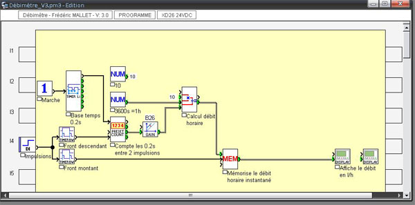

Voici un visuel du programme:

Et le programme, il suffir de le renommer en pm3 pour l'utiliser avec M3
Débimêtre_V3.pm2

Pour répondre à p_bricoleur, oui mon débit varie lorsque je passe d'un ballon à l'autre.
Et j'envisage de le faire varier aussi une fois sur un ballon pour améliorer le rendement.
Pour répondre à Yves, là je donne ma langue au chat, j'ai beau regarder cette fonction high speed, je ne vois pas comment elle peut m'aider.
Je mesure un évènement, qui se produit toute les 7 à 8 secondes, c'est pas rapide. Donc le high speed ?
Par contre je cherche à connaitre plus précisément le temps écoulé entre deux impulsions.
Pour l'instant je suis capable de lire 7 s ou 7.2 s
Maintenant s'il existe une solution pour lire 7 s ou 7.01s... je prends, merci d'avance Yves et à vous tous pour votre aide.

Il te suffit de mettre la base de temps de ton timer LI en nbre de cycles (10mS) au lieu des 0,1 secondes et tu multiplies ta précision par 10... non ??? :roll:

C'est possible ça de descendre à 10ms au lieu de 100ms?
Je vais voir cela, merci.
Mallusone
Messages : 886
Localisation : Angoulême (16)
Message par Mallusone »
Ah oui, merci patrick,
La durée du cycle du contrôleur est de 5 x 2ms soit 10ms.
Il semble possible de modifier l'opérateur 5 mais j'ai pas cherché à le faire...
Sinon ensuite il suffir de passer l'unité du timer Li en "cycle" comme l'a dit Patrick et la base de temps passe de 100ms à 10ms, la précision est meilleur.

Si je ne me trompe pas, ce schéma avec High speed count doit te donner directement des L/min. (J'ai été obligé de l'appeler .pm2 pour le poster mais c'est un¨PM3)
La précision de mesure du temps est celle du temps de cycle de ton programme total (20ms en général).
MAIS:
Je crois que ce qui va nuire c'est l'erreur d'arondi sur la valeur de sortie... qui devrait donner dans ton cas une erreur de 20l/h au mieux.
1 impulsion par litre c'est pas beaucoup... Mon compteur d'eau chaude modifié m'en donne 60.
debitmetre.pm2
(38.77 Kio) Téléchargé 167 fois

Avec ces timers, il est possible de descendre au niveau du temps de cycle (soit environ 20ms pour un programme chargé... > 250 blocs).
Mais le problème, c'est que si on change un peu sont programme, cela peut modifier le temps de cycle et cela oblige tout recalibrer.
Cela n'est valable que pour les Millenium 3.
PS: ne cherchez pas a descendre trop le temps de cycle, car s'il il est trop bas, le logiciel le forcera à la valeur dont le M3 a besoin.
