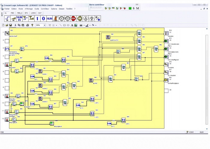

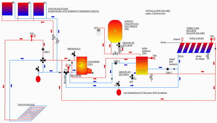

je vous remerci encore une fois pour le logiciel crouzet que j'ai téléchargé. Depuis une semaine, je bricole un petit programme. Ce n'est qu'un début et j'aimerai avoir vos critiques.
- plan_chauff_avec_chauffage_sol_747_630.jpg (54.76 Kio) Vu 6333 fois

je n'ai pas réussis a envoyer le programme que j' ai fait, alors je vous ai fait une photo.
