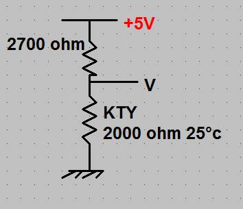

Si tu souhaites plutôt faire des calculs que de jouer du fer à souder, il y a peut-être une autre solution.

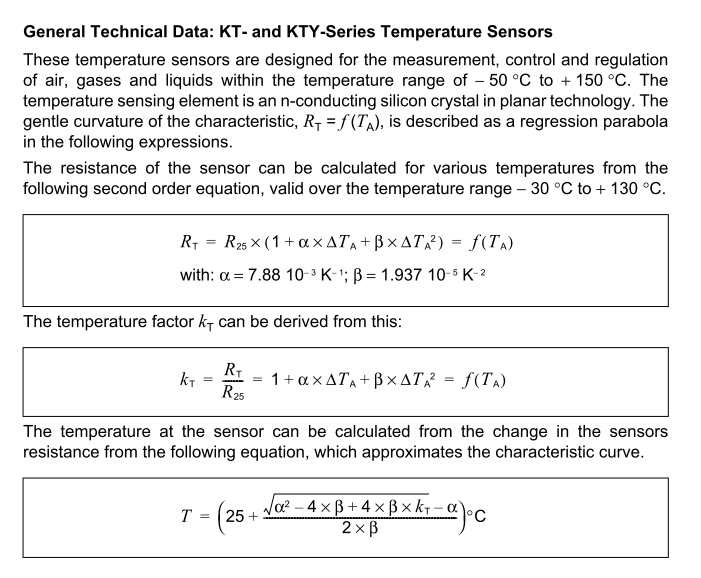

Tu crées simplement un pont avec par exemple une résistance de 2.7K(stable de préférence) en série avec la KTY, le tout alimenté sous 5V (Stable aussi bien sur). La tension "V" est le reflet de la température, mais la formule n'est pas simple.
Je joins les formules du fabricant.
Dans la formule du bas, celle de la température, il suffit de remplacer KT par : (-2700*V)/(V-5)*R25 et tu as la température. La formule n'est pas simple, mais il suffit de la rentrer une fois, après c'est la précision assurée.
J'ai essayé de rentrer ces formules dans un tableur et ça marche parfaitement.
Le gros avantage, c'est que tu peux calibrer ton capteur juste à la bonne valeur. Il suffit de placer ton capteur près d'un thermomètre étalon, et de changer la valeur de R25 dans la formule jusqu'à ce que la température lue coïncide avec celle de l'étalon.
J'oubliais. Dans la formule il y a une "Racine carrée" Je ne suis pas sur qu'on puisse la rentrer dans l'automate M3.
Dans ce cas il faut peut-être passer à l'Arduino ?

Merci pour la formule de la KTY car avec ça on a une super précision de ça résistance en fonction de sa température car le millénium c'est extraire la racine d'un nombre.

[quote="francis_14"]@ Terran
si on pousse le voltage en raccordant sur l'alimentation 24V du M3 on dépasse rapidement 10Voltes (limite entrée M3 analogique) bien que la plage devienne correcte +/- 5,5V.[/quote]
Je ne suis pas . Peux-tu en dire d'avantage.
J’ai choisi une tension de 5V parcequ’on la trouve partout et facilement ex : sur le port USB.
Mais dans le cas d’une KTY en pont, plus la tension est élevée et meilleure est la précision.
Si par exemple tu choisis d’alimenter le pont en 24V, il te faut alors une résistance série de 22 Kohm.
Lorsque la KTY varie de 1500 ohm à 3500 ohm, les variations de courant qui la traverse sont beaucoup plus faibles qu’avec le montage en 5 V.
(Le constructeur indique une valeur de 1ma comme optimum de stabilité)
L’idéal serait de faire un envoie de courant, mais le bénéfice serait insignifiant.
En revanche, la plage de tension de sortie est la même car elle toujours égale à RI, qui eux ne changent pas donc égale à environ 8 à 9 mV par degré.
Là où le gain de précision est important, c’est surtout dans le fait de pouvoir ajuster la valeur de la KTY pile poil, sinon elle est donnée seulement à 3%.

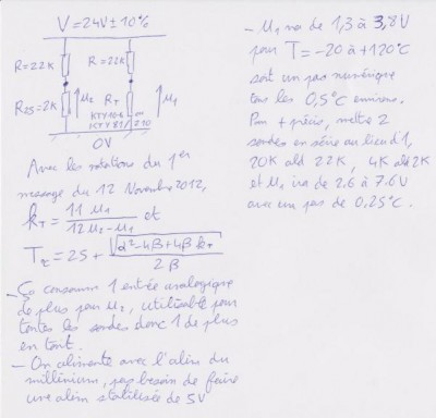

Pour mon projet j'essaie de m'initier au Millenium.
A commencer par les sondes, c'est pourquoi j'arrive ici.
Est-ce que ça marche d'alimenter directement les réseaux R-sonde avec l'alim 24V de Crouzet ?
Dans ce cas on devrait pouvoir faire selon la pièce jointe ou c'est trop compliqué ?
J'oubliais, cette méthode est indépendante de la tension d'alimentation, V n'intervient pas dans les formules.
