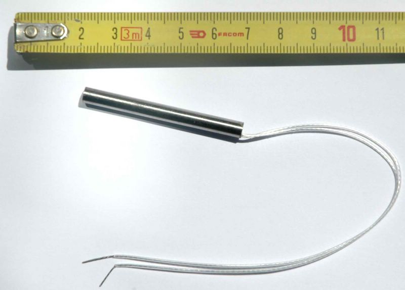

Pour info, j'ai trouvé des sondes PT100 (0.2%, class A) à 40€ les 10. Elles sont déja gainées.
Sur Ebay, made in China (tapez PT100 en recherche)
Qu'en pensez-vous ?
Laurent
George
Messages : 405
Message par George »
J'en ai commandé 10 sur ebay la semaine dernière dès reception je vous dis ce que j'en pense et j'enverrais des photos. Le fil de sortie parait un peu court mais le prix est interessant !!
George
Messages : 405
Et en voici une en photo. Diamètre 5 mm. Je pense souder un autre fil du même diamètre et relier les deux avec de la gaine thermorétractable.
Coût total 55 US$ les 10.
sonde_pt100_109 [800x600].jpg (43.77 Kio) Vu 20190 fois
