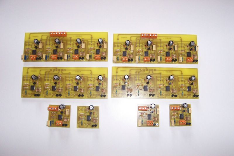

- patrick07
- Messages : 1869
Merci Thierry, pour ta note...
Et les autres....je suppose que tout doit marcher parce que je n'ai eu aucune "réclamation"
N'hésitez pas si une question vous titille...
- cartes_1_et_4_sondes_291 [800x600].jpg (60.43 Kio) Vu 18645 fois
Modifié en dernier par patrick07 le sam. déc. 29, 2007 2:03 am, modifié 1 fois.
Chanbon
- Messages : 136
- Enregistré le : jeu. mars 02, 2006 11:29 am
- Localisation : Pithiviers (45)
Bonjour Patrick,
j'ai pas fini de monter les sondes
J'ai reçu les borniers et les ajustables de chez radcon seulement la semaine dernière.
Une question sur les ajustables, tu dits dans ton dernier mail qu'il faut faire un pont de soudure entre deux pattes, mais j'ai pas compris quelles pattes et sur quel ajustable :(
Je devrais faire mes premiers essais ce week-end :D .
Sinon, encore merci pour ce beau travail.

- THIERSAUV
- Messages : 130
- Enregistré le : jeu. mars 09, 2006 19:14 pm
- Localisation : ISIGNY LE BUAT (50)
amis de la planète bonjour :D
Ci joint la localisation de l'ajustable ou tu dois faire un pont.
thierry
thierry
- D?coupage1.gif (27.12 Kio) Vu 19494 fois
