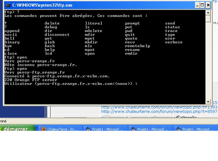

il y a certainement plus simple mais moi j'utilise la commande FTP
pour suivre l'évolution il faut pouvoir envoyer cette image vers sa page perso (même si il n'y a qu'une page contenant cette image) régulièrement disons toutes les 5 minutes
pour utiliser cette commande il faut faire démarrer/ exécuter et taper FTP ensuite lire les instructions ftp?
sinon on peut faire un batch qui le fait automatiquement.
il suffit de faire un fichier texte comme çi dessous

je fait une petite boucle en basic qui se lance toutes les 5 minutes comme celaopen perso-ftp.orange.fr
USER popo
cd /salut1
binary
put c:\grapheSolaire.png
quit
le prog complet donne celaShell("ftp -n -s:c:\temp.txt", vbHide)
Private Sub Command1_Click()
ChDir "C:\"
Open "temp.txt" For Append As #1
Print #1, "open ftp.ifrance.com" 'Le serveur est par exemple ftp.ifrance.com
Print #1, "USER popo" 'Le nom d'utilisateur est popo
Print #1, "bonjour" 'Mot de passe (bonjour)
'Disons que nous voulons uploader un fichier nomme grapheSolaire.png (se trouvant sur le C: dans le dossier salut1 sur le ftp
Print #1, "cd " + "/salut1"
Print #1, "binary"
Print #1, "put c:\grapheSolaire.png"
Print #1, "quit"
Close #1
End Sub
Private Sub Timer1_Timer()
Dim site As Integer
site = Shell("ftp -n -s:c:\temp.txt", vbHide)
End Sub

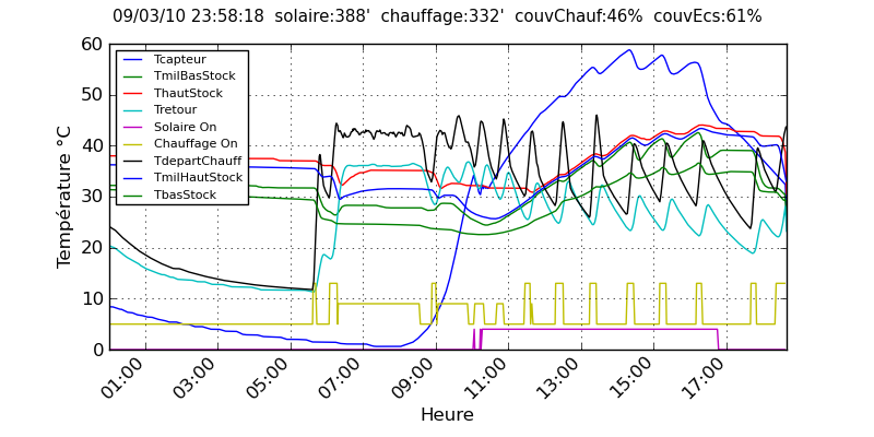

Pour ma part, j'utilise un script Python pour lire le fichier texte, dessiner les courbes, modifier le schéma et envoyer les fichiers sur Internet.
Le script utilise la bibliothèque de tracé MatPlotLib.
Le FTP est intégré à Python mais il faut dans tous les cas ouvrir la connexion; faire les transferts et fermer la connexion.
Le fichier index.html ne bouge pas, il référence les 2 fichiers graphiques par leur nom et ce sont eux que je mets à jour.
Cordialement,

Pour le FTP j'utilise ftp-watchdog, gratuit et en allemand. Voici un lien avec les expliquation. http://www.plevenon-meteo.info/ftp.html
