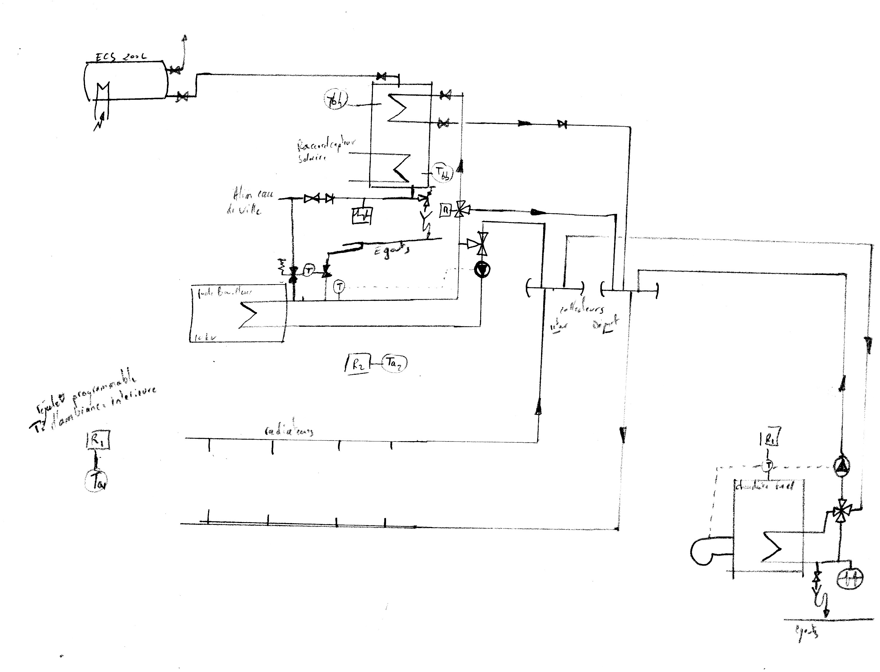

je souhaite mettre en oeuvre une régulation pour piloter un sytème de chauffage mixte : fuel, poêle à bois bouilleur et plus tard panneau solaire avec ballon de stockage 3 circulateurs et 1 vanne 3 voies motorisée...
J'ai vu que l'API Millenium de Crozet fait l'unanimité. J'ai la possibilité d'acheter du matériel Schneider à pris d'usine, je souhaitais savoir si l'un d'entre vous connait une référence équivalente à la MIII?
Par ailleurs savez vous si la régulation est fournie avec le logiciel de programmation pour PC?
Merci pour les infos.
Pour l'heure nous en sommes à l'installation du ballon tampon et le raccordement au poêle et au circuit de chauffage...
Christophe
PS ci-joint le schema de l'insatallation vos conseils avisés sont encore les bienvenus...

- schema-poele&chaudiere_ballon-tampon2.jpg (393.96 Kio) Vu 2476 fois
- Schema installation chauffage
