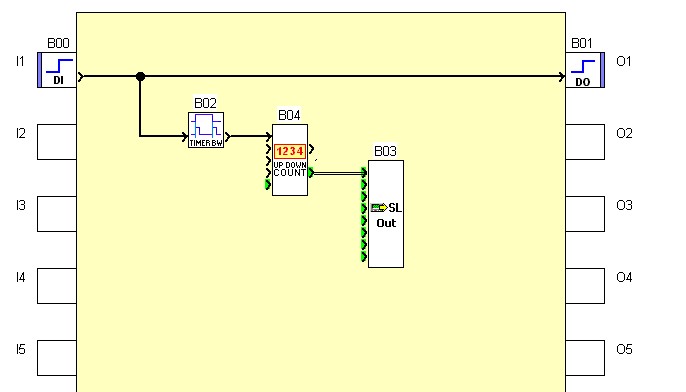

moi j'ai fait ça pour pouvoir surveiller mes sorties
c'est pas proprement parler une mémoire de la sortie tor mais en transformant le signal en valeur analogique je peut "espionner" celle ci avec le logiciel espion M3
je sais pas si c'est académique mais ça fonctionne mais il y a peut être plus simple
je donne la valeur que je veut a chaque sorties espionnées pour avoir des courbes superposées

pas de problème André moi de toute façon je me sens pas visé je sais même pas peser un bloc !!! je suis un débutant complet en M3 juste content d'avoir trouvé un truc qui marche pour surveiller ma sortie
mais je ne dirais pas combien de temps il ma fallu pour trouver ça !!!
n'empêche ça serais bien que d'autre expose leurs programme ici ça permettrait de comprendre plus vite des fois et même piquer des idées
bonne soirée rapha debutant mais fan du M3 depuis le temps que je revais de m'essayer a la programmation
