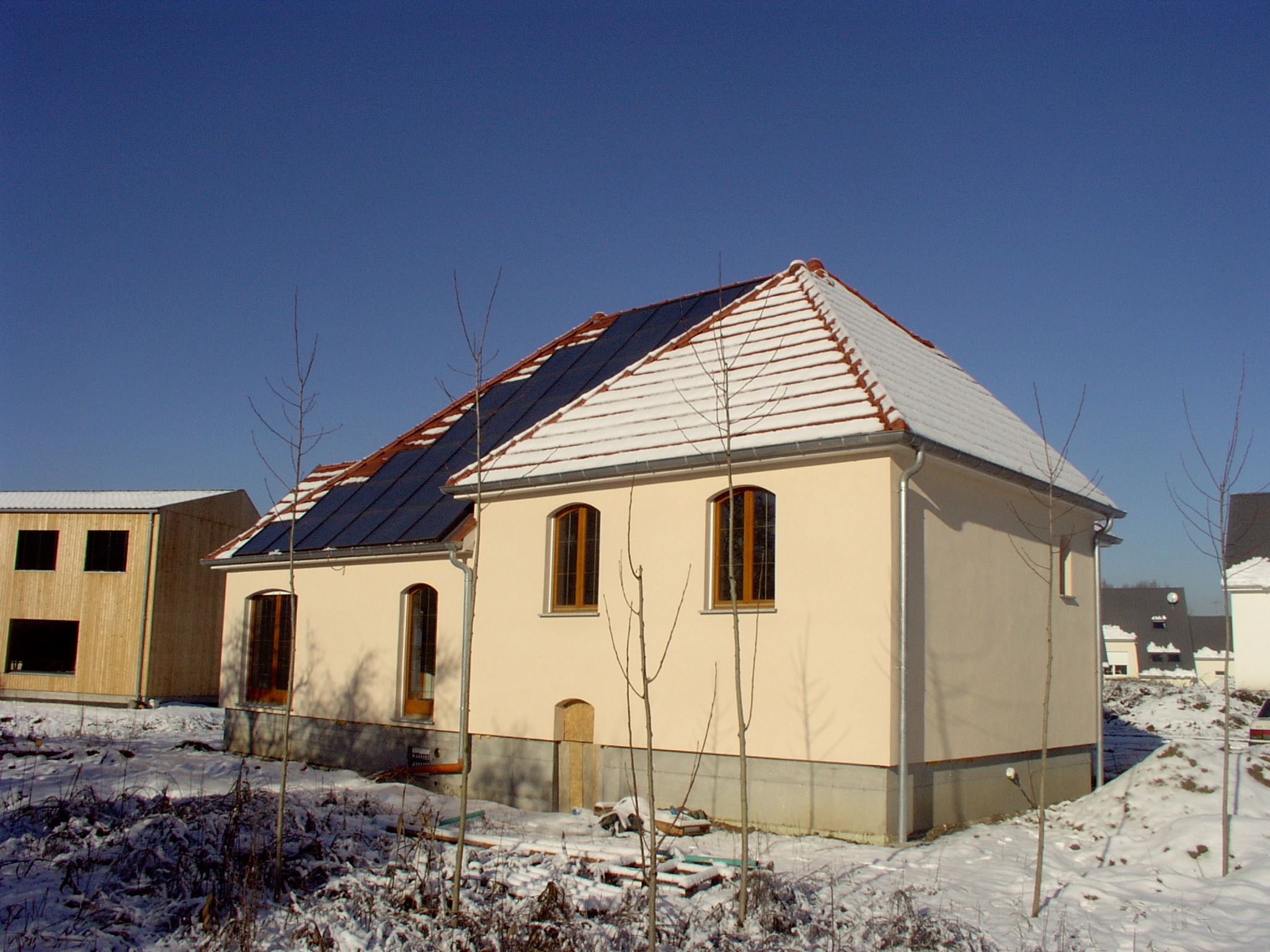

UNe photo de ma maison il y a quatre ans. J'aurrai ete bien inspiré d'installer ce matos des le début!
- dec04 035.jpg (1.43 Mio) Vu 2989 fois

Sympa la photo ... y'a du monde sur le toit dis

Oui j'ai beaucoup de capteurs, ils étaient pas très cher en allemagne à 165 du metre carré. Grace à mon planché direct en tube de cuivre le parviens à chauffer la maison même lorsque le soleil est très voilé.
Par contre l'été j'ai une piscine gonflable, ce n'est pas top.A cause du chlore et du cuivre. Je réfléchis à autre chose. A+
