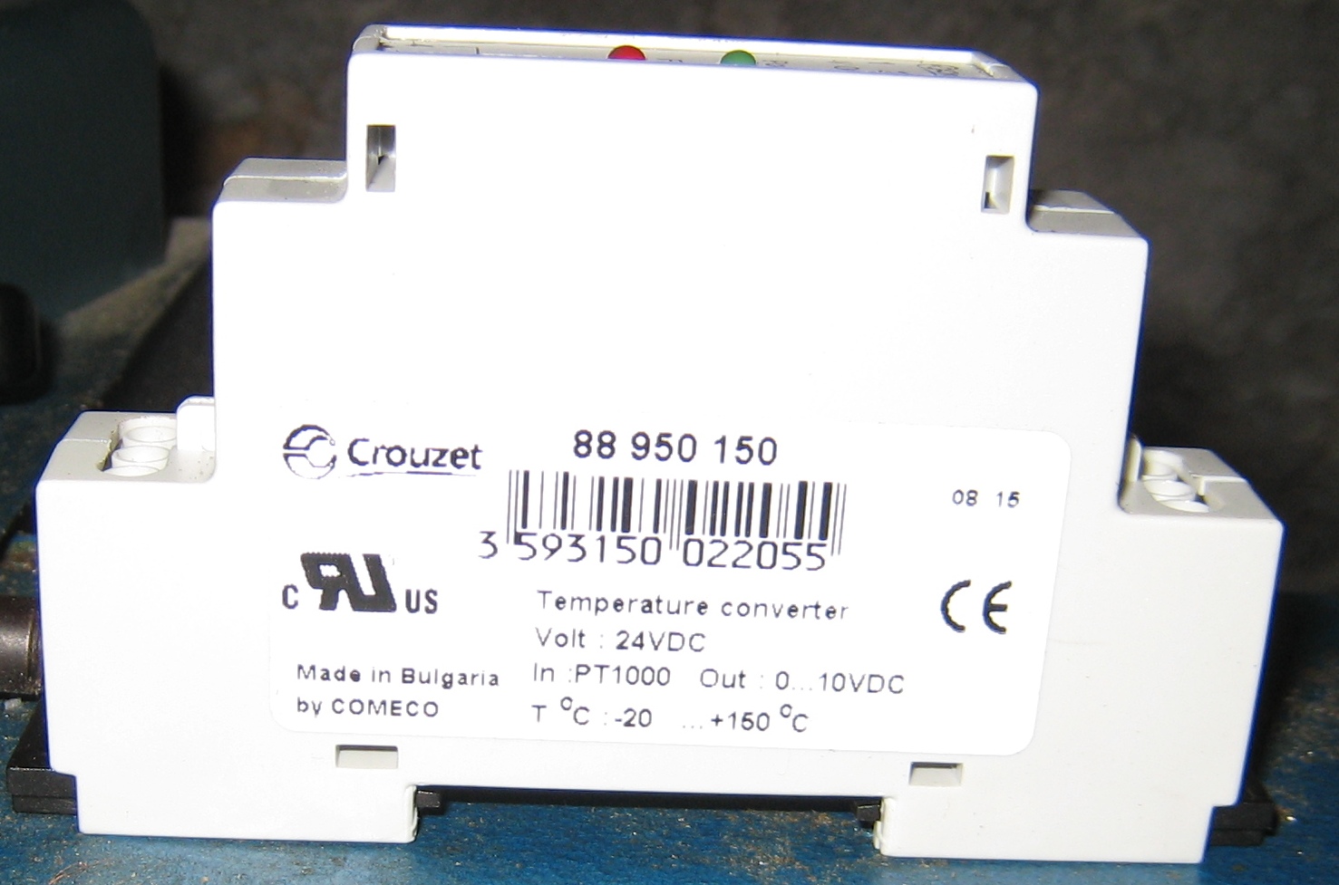

Bonsoir, ci-après deux photos des convertisseurs.
Le premier et le dernier sont connectés à une pt1000
Résistance mesurée: 1062 ohms
Tension en sortie de convertisseur: 18,54V
Ils se mettent en défaut presque immediatement.
Ceux qui n'ont pas de sonde branchée se mettent en défaut au bout de 30 seconde environ.
Moi qui pensait gagner du temps en mettant les convertisseurs crouzet !
Merci d'avance pour vos lumieres
Grégory
Grégory
- IMG_1625-1.jpg (145.58 Kio) Vu 3843 fois
- IMG_1619.JPG (302.51 Kio) Vu 3869 fois

Le câblage 3 fils est surtout utile avec des PT100, beaucoup moins avec des PT1000. Je ne connais pas les convertisseurs Crouzet, mais il est fort probable qu'il soit nécessaire de faire un pont entre les bornes 4 et 5 pour brancher une sonde 2 fils entre 5 et 6. Il n'y a aucun risque à faire l'essai.
je vais avoir des sondes assez loin. Je pensais mettre simplement un pontage sur le convertisseur, mais effectivement, la mesure sera plus précise avec la boucle. Le seul pb est que ça prend un fil de plus.
Le problème que j'ai eu venait d'un manque de doc, et d'un schéma sur la face du convertisseur qui n'est pas exact. Venant de Crouzet, c'est un peu moyen! Heureusement que le forum est là :P
