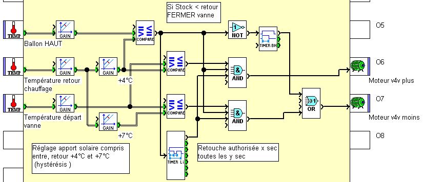

Exemple de gestion "simple" de vanne trois ou quatre voie, on regule l'apport solaire entre +4°C et +7°C en plus sur le retour ( valeurs d'exemples ) la vanne étant commandée par "impulsions" de x secondes toutes les y secondes ( à déterminer suivant install ), la vanne se ferme totalement si la température du stockage est inférieure au retour pour éviter que ce dernier ne rechauffe le stockage...
ex vanne 3v.JPG (53.76 Kio) Vu 7712 fois

Message par françois34 »
Salut Kroutchef,
Pourquoi une 4 voies, une 3v suffit.
Qu'est ce que la température du haut du ballon vient faire là dedans?

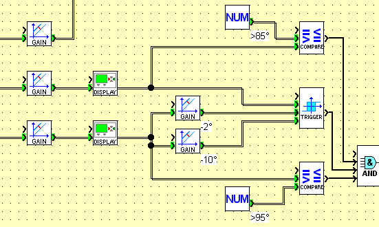

Un autre exemple basique simple départ de quelque chose de plus complet ...La gestion de la mise en route du circulateur suivant température capteur et ballon avec hytérésis et sécurité ballon...
regul circulateur.JPG (56.91 Kio) Vu 7663 fois

Salut kroutchef,
Pas mal ta commande de vanne....
Pour la commande circulateur, il doit être possible de simplifier encore un peu la chose en utilisant la fonction trigger au lieu des deux "Compare" et de la bascule "SR".
Tous les chemins mènent vers des programmations similaires, à défaut de Rome.
Bernard
