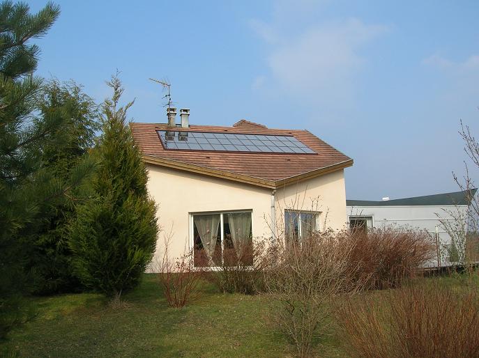

voici des photos....
Copie de DSCN3982.JPG (40.09 Kio) Vu 4717 fois

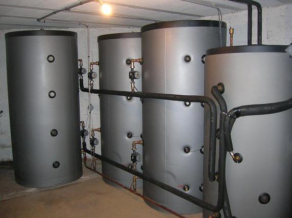

voila des photos
Copie de DSCN3984.JPG (69.75 Kio) Vu 4720 fois

P'tain la vache :schock:ça c'est pas d'la rigolade!!!!! Beau...très beau...c'est toi qu'y a monter ça??? :cool:
En revanche compact les photos et dépasses pas 600ko, sinon....ça rentre pas dans l'écran...c'est vrai qu'vu l'install faut du grand angle :bave: ( sinon editer et tu recommences...)

Magnifique ton instal et magnifique aussi l'intégration en toiture.
