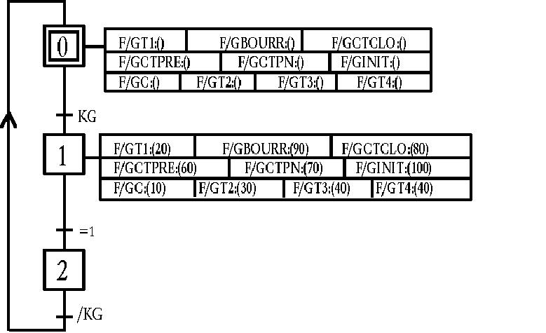

je me présente je suis un élève de M. AMET en BTS M.A.I.
J'aimerais savoir s'il est possible de forcer et désactiver les étapes d'un grafcet comme celui ci-dessous avec un millenuim 3.
je vous remercie
grafcet de sureté
grafcet de sureté

Plutot strange comme fonction :-x ????
A l'init RIEN toute action à 0
des que KG présent > passe étape 1 furtivement car transision suivante =1 et attend etape 2 relachement de KG sans rien faire pour revenir à init...
Que se passe t il sur etape 1 les actions sont elles activées sur un cycle ????
Quel est cette notation des actions entre parenthèses, des tempo ??
Peux-tu nous en dire plus, car vu comme cela :oops: ????
Quant à geler/forcer des étapes ou transition OUI on peut... :cool:

F/GC:10 ça signifie forcer a un l'étape 10 du grafcet de conduite
pour ceux qui connaissent les grafcets hierarchisés issus du gemma
comme je n'ai jamais utilisé le logiciel en grafcet et que jérémie a déja télécharger le m3 pour les nuls, je lui ai proposé de demander aux tetes pensantes de la matière...
(tt ça pour faire fonctionner une machine autonome a séparer les feuilles des olives)

En fait c'est un sous grafcet de commande qui lance une autre cinématique ?
Où KG est le lancement du cycle de commande ?
