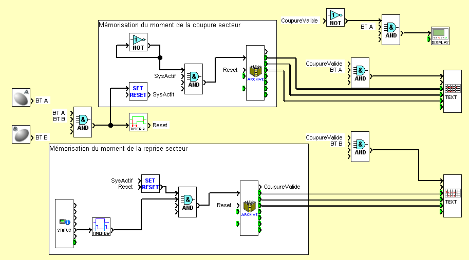

Pasquall
Messages : 264
Enregistré le : mer. avr. 09, 2008 20:04 pm
Localisation : Vizille (38)
Message par Pasquall »
Me revoila,
Je me suis un peu amusé et j'ai un programme qui donne l'heure de la coupure et de la reprise (j'ai pas fait la différence car cela prendrai beaucoup de mémoire programme pour une info que le cerveau humain calcule très facilement)
J'ai repris le principe du programme de rémi pour le mise en marche et l'affichage, mais j'ai fait en sorte de virer les blocs MEM qui a mes yeux sont une consommation de mémoire superflue ;-)
NOTE: bug facile à anticiper : si plusieurs coupures secteur se suivent, l'heure de début sera celle de la première, et l'heure de reprise sera celle de la dernière.
Coupure Reprise secteur.zip
(7.3 Kio) Téléchargé 340 fois

Pour mon éducation, que fait le bloc NOT bouclé sur lui-même ?
La logique voudrait qu'il génère une oscillation de période 2 x temps de propagation entre entrée et sortie ou état indéfini, non ? :shock:
Ce n'est pas parce que vous êtes parano que personne ne vous suit ... :-?
Pasquall
Messages : 264
[quote="olab"]
La logique voudrait qu'il génère une oscillation de période 2 x temps de propagation entre entrée et sortie [/quote]
Bonne réponse!!!
C'est grosso modo une horloge dont la base de temps = 2 temps de cycle automate, ou plus simplement un oscillateur. On arrive à la même chose avec un timer LI dont on aurai configuré le temps Marche et le temps Arret à 1 cycle (avec la base de temps à 1 cycle), mais c'est nettement moins gourmand en mémoire
Si on compare mon programme à celui de Rémi, il y a 3 choses qui font faire des économies de mémoire (enfin surtout la zone mémoire "ANA" qui se consomme très vite en régulation solaire):
- remplacement du timer LI par AND + NOT bouclé
- le timer AC simplifié (pas de sorties ANA sur le bloc, pour le même résultat)
- suppression des blocs MEM et utilisation de la sortie "Archive valide" du bloc Archive (de ce que j'ai compris les bloc MEM étaient utilisés pour stocker les dernières données valides, et étaient à 0 pour dire que les données étaient invalides)

Chapeau bas Pasquall, ça marche, et de plus l'heure de la reprise.
Même la micro coupure il le prend (environ 1 seconde)
Ce p'tit automate à tout l'air d'un grand....
Je vais essayé de mettre ça dans une macro pour faire du copier coller facile.
