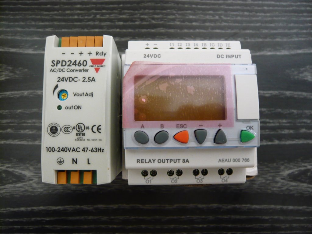

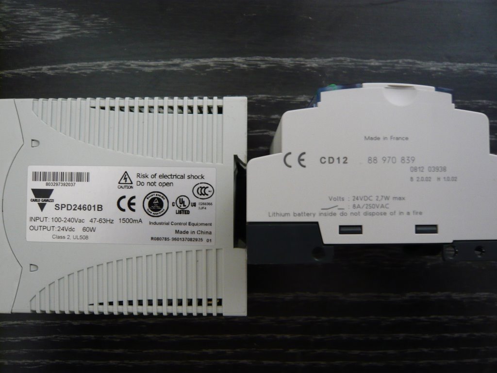

La création de ce sujet à pour but de vous expliquer une mésaventure qui est arrivé à un de nos collègues du forum.
Cette personne a acheté il y a deux ans un M3 vendu neuf par un particulier, sur un site comme leboncoin ou ebay.
Récemment, cette personne m'a contacté pour avoir des info sur ce M3 qu'il ne parvenait pas à utiliser (l'atelier M3 lui renvoyait un message d'erreur), avec des photos et le numéro de série qui était inscrit dessus.
Après vérification, cette référence de M3 ne figure pas dans l'atelier M3 même en dernière version.
J'ai alors contacté Crouzet afin d'obtenir des informations. La réponse n'as pas tardé, et comme je le pensait c'est une série spécifique produite par Crouzet pour un de ses client , et Crouzet ne fournit pas de support pour ces produits étant donné le caractère contractuel pour un client donné.
Ceci vaut pour toutes les personnes qui achètent leurs M3 sur internet, quelque soit le fournisseur et spécialement à des particulier!!!!
Lorsque vous achetez un M3 sur internet, il faut impérativement faire attention à sa référence et contrôler que c'est bien une référence disponible dans l'atelier logiciel M3
Afin de vous rendre compte qu'il n'est pas immédiat de voir la différence entre un de ces M3 exotiques et un M3 standard, je vous met en pièce jointe les photos qui m'ont été envoyées.

Salut Merinos, tous
Alors tout de même, il faut préciser que ceci est un cas très rare. Déjà les M3 dédié à une société en particulier ne sont pas légions, et pour qu'un de ces modèles arrive dans les mains d'un particulier lambda comme c'est arrivé, il faut qu'une personne travaillant dans cette société pioche dans le matériel de sa boite pour le revendre et se faire de l'argent (action peu louable)
Bref, j'ai fait ce message sachant que de nombreuses personnes d'ici trouvent leur M3 sur le net, et s'exposaient donc à ce genre de problème.
