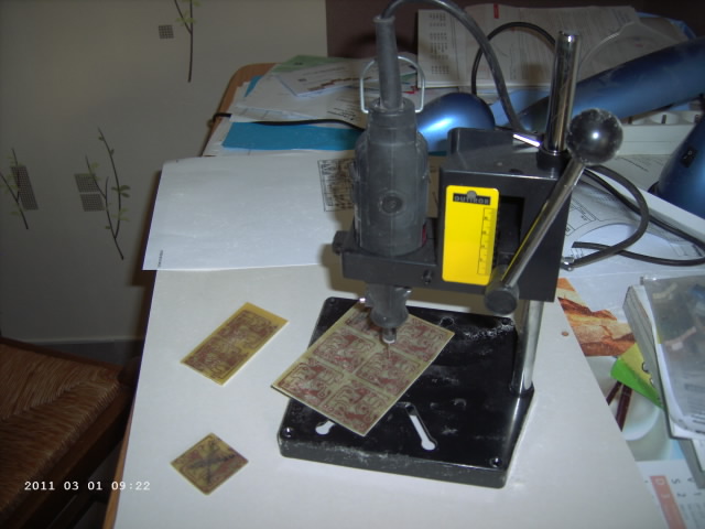

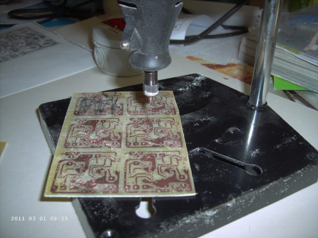

Pour les composants , avec les infos trouvé sur ce site et après comparaison des prix, j'ai établis une liste jointe.
Pour le perçage, j'ai une "Dremel" mais pas de pied, j'en ai commandé un chez "Outiror" "http://www.outiror.com/" une "SUPPORT MINI PERCEUSE" ref 022737 à 7,99€ + port.
La mini perçeuse s'adapte bien mais je n'ai pas encore percé les circuits car j'attends les mèches caubures commandées chez "Gotronic"
