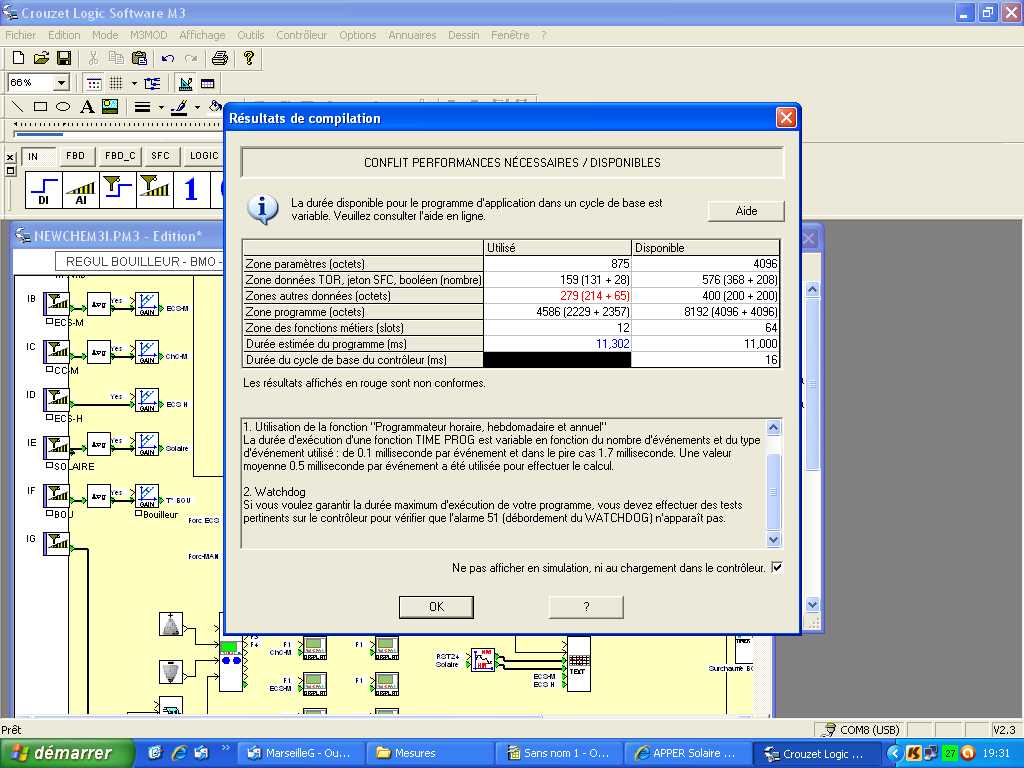

Je n'arrive pas à résoudre le problème (je ne comprends pas tout le message non plus) Conflit de Performance / Disponibilités, la Simulation n'a pas été lancée, Erreur DC42_90.
S'en suit le tableau joint.
Il reste des ressources mais elles sont pas dispo où on les attend.
Le problème qui me conduit à cette situation c'est une macro qui fait l'acquisition de 8 mesures et sort la moyenne, et donne un bruit de 0,1 °C sur mes sondes PT1000/KTY.
3 fois cette macro est utilisée, à la quatrième j'ai le message.
Le filtre 0,4 Hz sur l'entrée ne donne qu'un résultat moyen : +/- 1,5 °C.
Quelle solution avez vous expérimenté avec succès ? condensateur aux bornes de la sonde ? à l'entre ampli ?
Merci pour l'aide que vous m'apporterez.
Bernard.

Pour ce qui est du problème observé dans le Millenium 3, c'est que le programme utilise trop de blocs ayant des sorties analogiques. J'imagine que ta macro doit avoir des blocs "store" et autres joyeuseté du genre qui consomme à mort dans ce domaine la.
Je suis d'accord avec tout le monde, l'utilisation d'un filtrage matériel (et d'un bon raccordement des sondes) devrait permettre d'éviter le problème.
Sinon, en dernier recours, plutôt que de réinventer la roue, il y a un bloc qui s'appel "moyenne réduite" (dans les FBD_C) qui devrait être bien moins gourmand que ta macro

Je reprends ce post car j'ai le meme pb dans ma programmation.
Certes je m'amuse,mais je veux disposer d'un max de données pour affiner le sréglages de mon instal.
Meme message DC 42-90.
Les capacités "autres données" sont dépassées.
Ce qui bouffe des octets c'est l'affichage des données,j'ai supprimé et ça marche.
Question: dans le bloc "Autres données" on a en disponible (200+200).
Pourquoi le systeme affiche "ERREUR" alors que le 2eme 200 de capa n'est pas atteint.
Je n'ai pas trouvé de réponse dans l'aide en ligne.
Question subsidiaire:
Mon programme est lourd et peut sans doute etre allégé,mais pour l'instant toutes les entrées sorties sont utilisées.
J'envisage par la suite la gestion d'un plancher chauffant et il me faudra une extensionà mon M3
Je pense au XR14,suis-je bon?
Ma question est de savoir si en plus des entrées sorties supplémentaires elle améliore les capacités de calcul.?
Merci pour vos réponses et suggestions .
Bien cordialement
Christian.

C'est le problème du M3 (et du M2 avant lui) on aimerait lui en faire faire beaucoup alors qu'a l'origine il n'est pas prévu pour.
Il ne faut pas oublier que c'est un "module logique programmable" fait pour de petit automatismes et non pas un "automate programmable industrielle"
Si vous voulez gérer une grosse installation il faut passer sur quelque chose de plus puissant ou de plus spécialisé.
