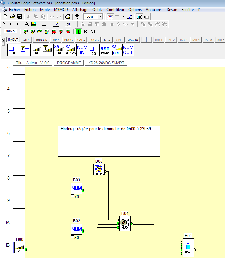

Bonsoir Christian,
Peut-être une solution. A vérifier si c'est bon
a+ dd
christian.pm3
(43.31 Kio) Téléchargé 173 fois

Message par papoune47 »
Re,
Une petite photo.

J'ai modifié le prog, à savoir si cela te convient.
a+ dd
modif Projet 1004.pm3
(75.2 Kio) Téléchargé 160 fois
