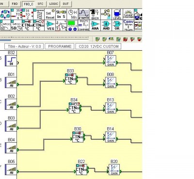

je vous mets une photo d'ecran pour vous montrer,
etant novice dans le crouzet je m'exprime peut etre mal

Re
Avec quelle version fait-tu ton prog? car avec la version 2.5.0 ça ne fonctionne pas.

Message par Dreuf37 »
Bonsoir, c'est la version 2.3.1, livrée avec mon crouzet lors de l'achat.
Par contre il n'est pas reconnue avec la version internet, bizarre

Message par papoune47 »
re
avec la version 2.3.1.169 je n'ai même pas les ctn par contre le custon 12v dc y est
