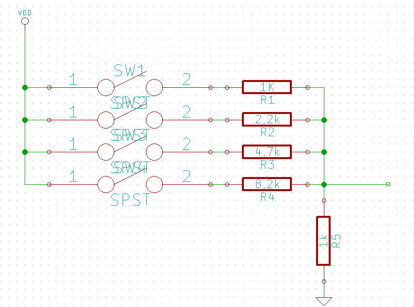

Ça existe mais c'est aussi très simple à faire, presque sans électronique.
Si tu n'as pas besoin d'une grande précision et suivant la résistance d'entrée de ton circu, 5 résistances suffisent:

Moi j'aurai mis les résistances en série et les contacts en // sur les résistances, C'est une idée stupide ou pas ?
Slts
Jean-Yves 25

L'idée de Patrick avec des résistances en // permet de faire plus de 4 vitesses avec 4 contacts. En série j'ai que 4 vitesses.
Patrick confirmera.
Et pour faire basique, je partirais sur une pile de 9v. Après il faut voir la durée dans le temps.

Il y a des dizaines de solutions pour arriver au même résultat, mais bien sûr, la mienne est la + simple et surtout la meilleure !!! :lol: :lol: :jesors:
@Samounet, ça peut être 100K... ou pas !!! tout dépend de ce qu'il y a en entrée de l'électronique du circulateur. Mais bon, tu ne risques rien à faire le test.
Un détail: pour sortir du 0/10V il faut alimenter le schéma ci-dessus en +11V (VDD). Si tu alimentes en 12V tu vas faire du 0/11,2V, pas méchant et sûrement rabaissé par la, on y revient :-? , résistance d'entrée.
Tu peux aussi changer les valeurs des résistances pour avoir du 0/2V/10V, cad, comme l'a souligné Rémi, que l'on passe directement de 0V à 2V puis les 14 autres positions entre 2 et 10V.

J'oubliais, vérifie quand même plutôt 2 fois qu'une que le commun de tes relais ne soit pas alimenté, ce serait trop bête :cry: .

Question pour PAtrick : à quoi elle sert la résistance R5 ?
