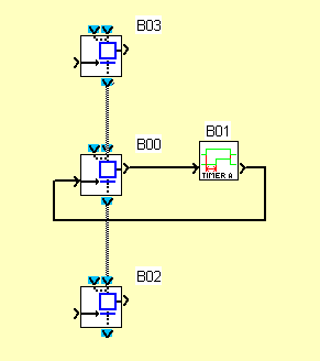

Samounet
Messages : 617
Message par Samounet »
Forum SmartApp : 1 - Forum APPER : 0 :lol:
La réponse en image...

Forhorse
Messages : 278
Enregistré le : lun. févr. 08, 2010 14:42 pm
Localisation : 61 - Perche
Message par Forhorse »
La réponse est tellement évidente que j'imaginais que tu cherchais quelque chose de plus complexe.
