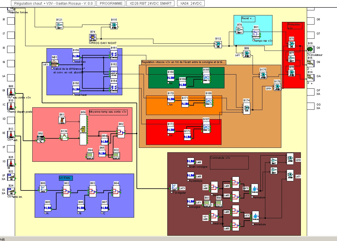

Situation : Je loue une maison, le proprio a installé une chaudière a pellet avec un ballon eau chaude + tampon combiné ainsi qu'une vanne 3 voie.
Il n'as pas prévu de régulation... J'ai donc décidé d'investir dans un actionneur pour la v3v, et d'utiliser mon m3 pour réguler tout ça.
Auparavant je consommais beaucoup trop (3sacs/j), sans forcément avoir chaud alors qu'il fait 10 ° dehors, et en chauffant peu de pièces,c'est très subjectif je sais mais ça donne une idée pour comparaison par la suite.
Je tente donc de mettre au point une régulation pour la vanne trois voie, (merci d’ail leur au membre ayant mis en ligne son travail, dont j'ai utilisé une partie )
en partant d'un système tout simple qui ouvre la vanne quand l'eau est trop froide, et la ferme dans le cas inverse.
Cela fonctionne assez bien (je consomme a présent 25kg par jour, au lieu de 45 !, et j'ai chaud dans chaque pièces...),
cependant, maintenant je voudrais qu'en fonction de l'écart entre la consigne et la température de l'eau, la vanne s'ouvre ou se ferme plus ou moins rapidement.
Je viens de le faire cela fonctionne à première vue. Reste à voir si cela sera stable.
Pour régler la/les vitesses de la vanne, j'utilise un temporisateur Li, et j'ajuste le temps d'allumage et d’extinction de la vanne (peu importe le sens de rotation, sa sélection sera faite en aval).
J'ai fait un système avec trois "vitesse" :
En fonction de l'écart entre la température de consigne et eau de sortie v3v, il commute sur l'un des trois "clignoteurs", qui ont chacun des réglages adaptés.
Je fais appel à vous, car je me demande comment déterminer, les valeurs fourchettes pour la différence de température propre a chaque vitesse.
Et, si vous avez des conseils qui pourrais m'aider a déterminer le temps d’allumage et d’extinction de la vanne en fonction de la vitesse en question.
