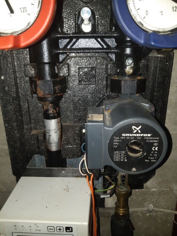

Bonjour à tous ,
je suis en panne avec mon chauffage eau sanitaire buderus, l'eau chaude se vide pendant la nuit et chauffe les oiseaux ...
https://forum.apper-solaire.org/posting ... 5da8b11287#
J'ai beau chercher je ne vois pas le clapet anti retour, quelqu'un aurait une idée ?
D'ailleurs, y en a t il un ou deux clapets ?
Serait il réglable par la vis bloquée sous le thermomètre bleu ?
Le débitmètre sous la pompe serait pour quelque chose dans la panne ?
Actuellement je ferme les vannes en fin de journée mais c'est pas très pratique.
Merci de vos suggestions

Re: Clapet anti retour buderus
Ne cherche pas les clapets sur la station solaire Buderus .... il n'y en a pas !
Je connais j'en ai une démonté de recupe et j'ai aussi un client qui en a une.
Etrange que d'un seul coup tu es du thermosiphon qui ce mette en marche ????
salut éric,
c'est quoi alors cette vis sous le thermomètre ?
