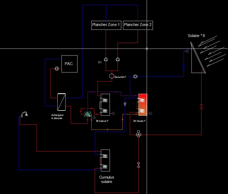

Ci joint mon installation de chauffage qui fonctionne parfaitement avec ma PAC, mais desormais je veux gerer le solaire !
Choix du système sur deltasol M
Le ballon noté basse temperature est le ballon tampon du plancher chauffant.Le haute temperature fait l'apport au niveau de la vanne mélangeuse.Quand à la vanne 3 voies elle sert à chauffer le cumulus qui ne doit pas etre prioritaire au chauffage. Mon soucis actuel est que je suis sur la config de base 3 variante 1 c'est à dire 2 ballons avec vanne melangeuse, et j'ai activé le mode apport chauffage.A cet instant là je ne sais plus trop qui est quoi!
Le fait d'activer la gestion chauffage (le menu avec courbe de chauffe), ajoute t-il un ballon supplémentaire ? En resumé A L'AIDEEEEEEEEEE

Bonjour Karamelle, tous,
Quand on active le circuit chauffage la vanne mélangeuse est commandée par les relais 7 et 8.
Pour la commande de l'appoint et du circulateur associé tu as 3 configs différentes avec le paramètre "HC RELAY VAR".

Merci pour cette info, mais dois-je creer une fonction à part pour gerer le cumulus, car sauf erreur de ma part il me semble qu'il gere un des deux ballons comme un cumulus et non comme deux ballons tampons, et moi je veux (on dit pas je veux mais j'aimerai
) avoir un systeme avec 3 ballons dont un serait le cumulus.Mais dans les systèmes proposés, la vanne mélangeuse n'apparait avec uniquement 2 ballons

Ben la régul gere tes ballons en fonction de la priorité que tu donne.
Mais ton solaire ne gere que 2 ballons à ce que je vois...
La vanne mélangeuse apparait également avec un système à 3 ballons.
