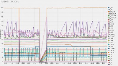

ben oui, j'ai vue l'onglet "Fichiers" :shock: , quand je clique dessus, j'ai ça :
j'ai ça
j'ai ça

j'ai 3 fichiers le 1° y a rien :cry:
le 3° non plus :twisted:
il n'y a que le 2° qui me fait ça: :cool:
mais sur 10 heures ça va, sur un mois ça va être touffu ! :-x
2° fichier
2° fichier

Le premier fichier n'en est pas un, c'est un répertoire que tu as dû mettre sur ta carte SD.
Le troisième c'est un fichier de débugage qui enregistre les erreurs de réseau. En fait surtout utile pour les versions Wifi.
Et enfin le deuxième c'est un fichier d'enregistrement. Son nom est composé de MSddmmyy.csv (ddmmyy => date du jour).
Pour le côté "touffu" de l'affaire ne t'inquiètes pas, un nouveau fichier est crée automatiquement tous les jours à 00:02.
Un conseil: Ne règles pas l'intervalle d'enregistrement en dessous d'une minute pour éviter de générer de trop gros fichiers qui sont ensuite un peu long à charger.
Les "blancs" au milieu de tes courbes indiquent que tu as coupé l'alimentation à 2 reprises dans l'après-midi.
Bon, c'est vrai qu'avec 16 entrées et 16 sorties + les calculs de courbe de chauffe, ça commence vraiment à être chargé sur un seul graphique !

comme j'avais pas une journée complète, je n'avais pas vu qu'il y avait un fichier par jour, aujourd'hui c'est ok, j'ai 2 fichiers.
En effet hier, j'ai coupé 2 fois le courant pour reprendre des branchements, je suis toujours en pleine évolution.
