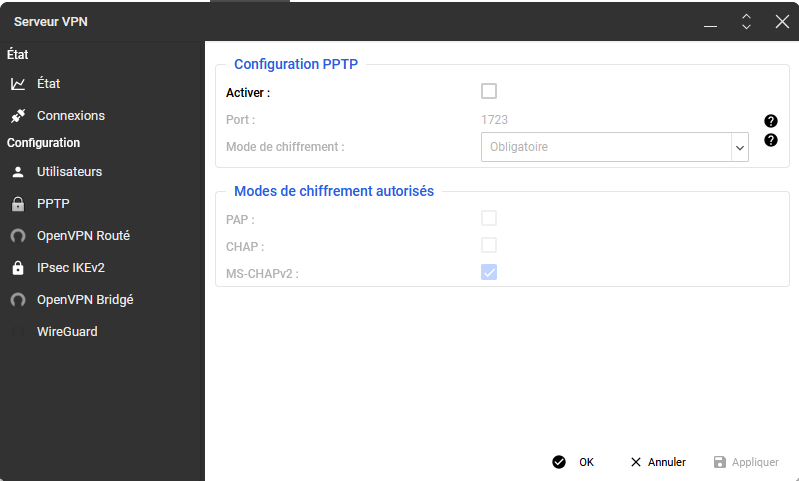

je suis entrain de penser...
la freebox révolution fait du VPN
http://www.actusfree.fr/vpn-freebox.htm

Oui, ça aurait été vachement cool.
Sauf que c'est un client VPN... alors que nous on a besoin d'un serveur VPN ;)

Oui mais tout le monde n'est pas chez Free. FAI OVH pour moi, mais je suppose qu'on peut faire un serveur VPN sur un RPI ?C'est LA solution à retenir ;)

Merci à tous pour vos réponses..
Je vais voir aussi pour activer le VPN de la freebox, donc.
Une question : ça risque d'interférer avec le VPN (logiciel) que j'ai sur le PC, où c'est complémentaire?
Pour l'instant rien d'urgent, je vais attendre que les spécialistes de l'informatique ici présents, puissent proposer des solutions faciles à mettre en œuvre pour des novices en informatique, comme moi.
Un minimum de précautions peuvent "relativement" sécuriser une connexion extérieure, je pense, surtout si elle n'est qu'occasionnelle.
Je vais peut-être (sûrement) dire une bêtise, mais j'ai vu qu'il existe aussi des possibilités de contrôler de façon cryptée et sécurisée (avec un logiciel) un PC à distance...
C'est peut être une solution pour moi, puisque j'ai un deuxième PC qui reste à la maison lors de mes absences.. Dans ce cas, il doit être possible avec le PC resté sur place de me connecter au M.S pour accéder à son interface via ce PC ?

Le logiciel VPN que tu as sur ton PC doit sans doute être un client VPN. Ce dernier ne devrait pas interférer avec le serveur VPN inclus dans la freebox.
Pour ta 2ème question, à partir du moment où tu as un serveur VPN, tu n'as pas d'intérêt de laisser tourner un PC H24 chez toi, pour agir sur ce pc comme si tu étais chez toi.
Le principe du VPN, c'est détendre ton réseau interne, sur l'appareil qui est connecté à ce dernier.
Si tu as un smartphone, tu pourras le connecter au VPN, et agir sur ton maxisum comme si tu étais en wifi à la maison ;)

Je vais donc tester une connexion sur la M.S. avec le VPN de la box...
Concernant le contrôle d'un PC à distance, il semblerait qu'on puisse l'allumer et l'éteindre également, c'est possible ?
