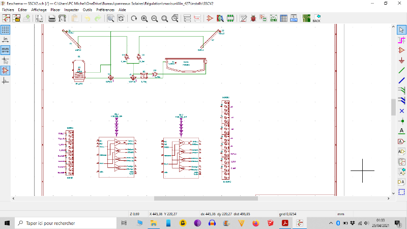

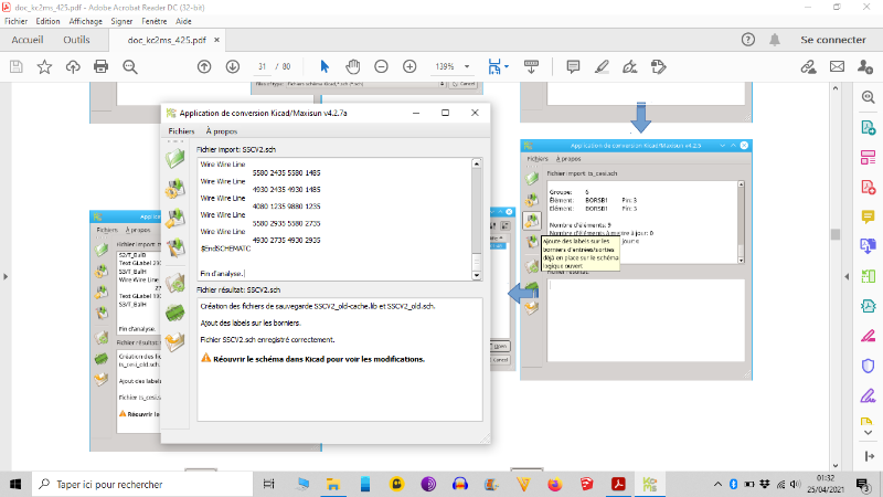

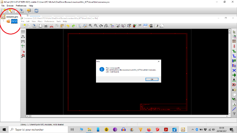

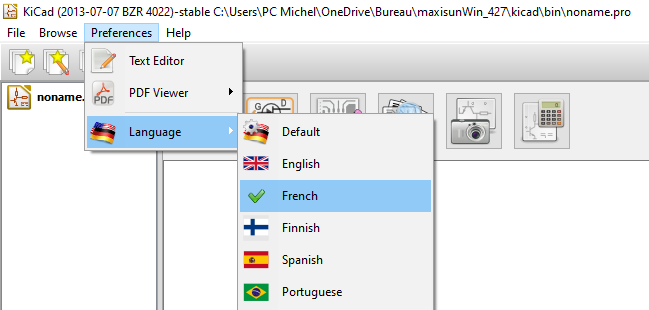

Help Patrick
Me voilà bloqué à nouveau.. Désolé.
Pour ajouter des labels à mon schéma, je suis la procédure indiquée, mais lorsque j'ouvre à nouveau eschéma, aucun label n'a été ajouté alors que kc2MS indique le contraire..
Je dois louper quelque chose sûrement... D'autre part, je cherche désespérément le bouton numérotation automatique (regarde la capture d'écran il n'y est pas..)

Bonjour Michel,
Je l'ai dit et répété, toutes mes applications et bibliothèques ne fonctionnent pas avec les dernières versions de Kicad, les versions 5 et +.
Il faut absolument employer une version 4.
Pour Windows c'est d'autant plus facile que j'ai joint une version 4 de Kicad et Eeschema dans le fichier maxisunWin_427.zip à télécharger ici: https://ard-tek.com/images/files/v427/m ... in_427.zip
De plus, il n'y a rien à installer :cool: , il suffit de décompresser ce fichier et de lancer les applis/logiciels. Tout fonctionne même sur une clé USB !
Testé sur une dizaine de PC sous Windows 7 à 10.
Pour les labels, Kc2Ms prends en compte les paramètres des borniers et pas les paramètres des sondes de ton schéma hydro.

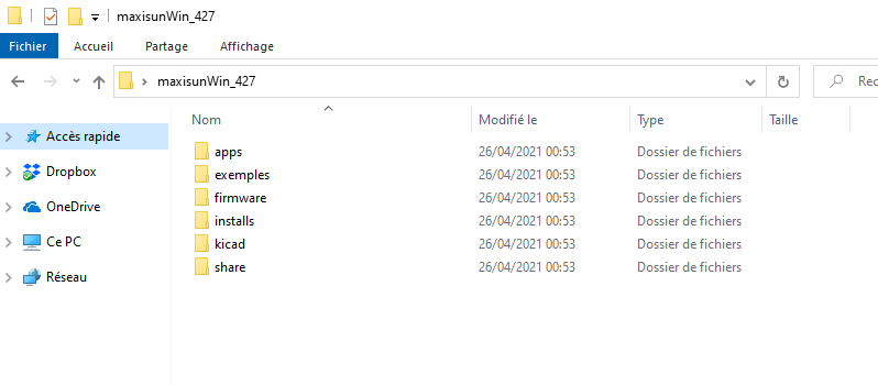

J'ai viré tous mes schémas et désinstallé la mauvaise version de kicad.
Ensuite, j'ai bien téléchargé et dézippé maxisunWin_427 sur le bureau :
Capture d’écran (9).png (20.17 Kio) Vu 6216 fois

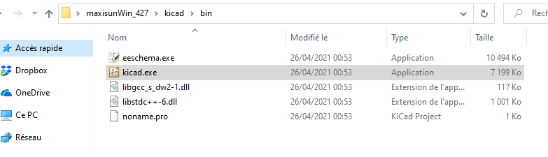

Logiquement j'exécute "kicad.exe" dans le répertoire "kicad/bin"
Capture d’écran (11).png (18.3 Kio) Vu 6216 fois
1er sushi, il refuse désespérément de parler français, quitter et ouvrir à nouveau n'y change rien !
Capture d’écran (12).png (35.91 Kio) Vu 6216 fois

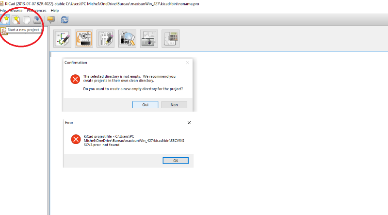

Pas moyen de créer un nouveau projet ! J'ai essayé dans tous les répertoires ET sous répertoires, j'ai toujours les mêmes messages...
Capture d’écran (13).png (50.63 Kio) Vu 6217 fois
Quitter et ouvrir kicad ne change rien. Parfois un dossier a été créé, mais même Eschéma ne donne rien...
Et cerise sur la tarte, eschéma s'ouvre sur une page noire... :confus:
Capture d’écran (18).png (69.13 Kio) Vu 6208 fois

Pour la traduction, je vais ajouter les langages dans le fichier.
Dans Eeschema, la page noire c'est normal.
Il te faut aller dans le menu Préférences > Sélection des couleurs > Couleur du fond > Blanc.
Ou en anglais: Preferences > Set colors scheme > Background color > white.
Quand tu crée un nouveau projet, le dessin du schéma n'existe pas. C'est donc là aussi normal qu'Eeschema t'avertisse.
Il faut que tu commences à dessiner quelque chose et l'enregistrer. Ensuite tu n'auras plus ce msg.
Plutôt que de repartir de zéro, je te conseillerais de reprendre le schéma de base que je t'avais fait.
Tu le copies/colles dans le répertoire "Installs" (les 3 fichiers .pro .sch et -cache.lib) et ça doit rouler.

Voilà, Kicad version 4.07 Windows, avec 23 langues, dispo ici: https://ard-tek.com/images/files/v427/m ... in_427.zip
