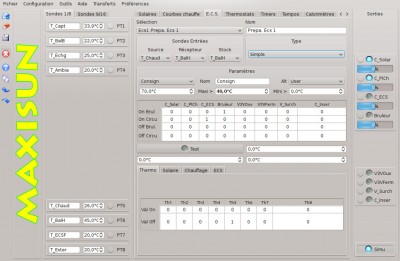

Pour configurer la bête j'ai développé un logiciel en C++ qui est facile à utiliser quand on sait ce qu'on veut faire mais qui est beaucoup moins intuitif que l'atelier M3 parce que pas du tout graphique. D'ailleurs si un développeur C++ connaissant bien QT est intéressé pour reprendre ce projet, un petit message serait le bienvenu...

Bonsoir Ludo,
Tout est dit à la première page de ce sujet:
Compatible tous navigateurs, c'est à dire smartphone, tablette, PC, Mac, XBox...
Complétement autonome, le PC ne sert que pour la configuration => choisir le nombre de champs de capteurs, le type de ballons, leur nombre, le nombre de circuits de chauffage, s'ils vont commander des vannes trois voies ou des circulateurs, en passant par des échangeurs ou en direct...etc... en tout plus de 600 paramètres de config.
Il enregistre tout sur carte SD intégrée et tu peux lire celle-ci directement sur ton navigateur en WIFI ou Ethernet, en réseau local ou sur internet.
Tu peux aussi changer tous les paramètres de régulation et commander la mise en marche de n'importe quel circuit, ou lire en temps réel les différentes mesures des sondes ou l’état des entrées/sorties.
A la base je l'ai conçu comme une régulation mais on peut très bien l'utiliser pour commander les volets roulants, la simulation de présence, la mise en route de l’arrosage de la pelouse , en centrale d'alarme, pour mettre en route la cafetière le matin... etc...
Il pourra même envoyer des e-mail ou SMS en cas d'alarme, d'oubli ou autres messages importants.. ou pas, mais ça je n'ai pas encore testé...

Tout simplement: écran tactile
Pour modifier un paramètre il suffit d'appuyer + d'une seconde sur la ligne de celui-ci, il s'affiche alors avec un fond orange, puis d'appuyer sur les icônes "+" ou "-" en haut à droite de l'écran.
Pour l'entrée de caractères alphanumériques ou de texte, un mini clavier s'affiche sur l'écran... comme sur un smartphone.
