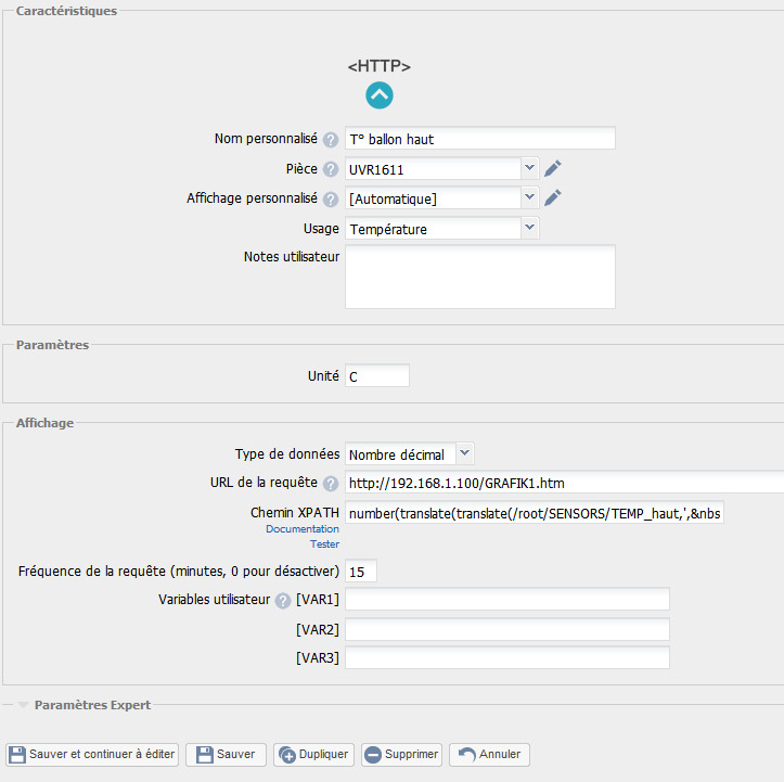

Sur la box eedomus, ajoutez un péripharique de type HTTP Capteur avec le code suivant :
Je vous détail ici la partie du chemin XPATH ou il faut remplacer "TEMP_haut" par le nom de votre variable de votre fichier sur le BL-NET. Cet exemple vaut pour une variable numérique.
number(translate(translate(/root/SENSORS/TEMP_haut,', ','.-'),'-',''))
Si vous avez seulement du texte à récupérer il faut uniquement mettre dans le chemin XPATH : /root/SENSORS/TEMP_haut
"URL de la requête" : Il faut utiliser ici l'adresse IP local de votre BL-NET. le fichier GRAFIK1.htm (bien respecter la casse) correspond au fichier que vous avez télécharger sur le BL-NET et qui contient donc le JSON. Ce fichier s'appel toujours ainsi, il ne change jamais de nom même si vous télécharger un fichier nommé autrement.

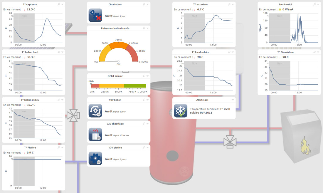

C'est terminé et après que du bonheur car vous retrouvez tout sur la eedomus avec une simplicité pour l'enregistrement des données et leurs exploitations : courbes de température, historique, schéma, etc...
