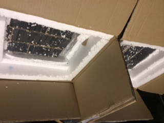

Je viens juste de recevoir les deux cartons d'aimants.
Merci pour vos paiements, j'ai tout eu sauf romelik
J'ai préparé les tiges filetées.
Il me manque encore quelques diamètres.
Yapluka :smile:
Je vais essayer d'envoyer les colis en traitant en priorité les premiers règlements reçus.
Les aimants
Les aimants
une partie des tiges

Concernant les kits :
Les aimants sont en place dans les plaques mais pas forcément comme il le faudrait (voir avec attention la notice de Jean Mathieu pour les positionner définitivement) : en particulier si le premier jeu d'aimant est en sens N/S le second sera en sens S/N
En mettant en place les aimants sous les plaques avec les tiges filetées, j'ai pu mieux les bloquer dans le colis, c'est la seule raison pour laquelle je l'ai fait et je pense qu'il vaut mieux vérifier tout son montage au dernier moment.
Quelques conseils :
-Attention en manipulant les aimants car ça peut pincer très très fort :roll:
-Enlever tous les papiers qui sont positionnés entre les aimants pour le montage définitif.
- Les aimants sont en ferrite, c'est un matériau fragile qui peut casser ou faire des éclats (un peu comme le verre), faites les glisser pour les positionner, évitez de les poser directement en place sur les plaques.
- posez sur une arête ou un sommet et faites glisser.
- pour faciliter le montage sur la tuyauterie aidez vous de cales en bois d'épaisseur égale au diamètre de la tuyauterie.
- si quelques écrous sont récalcitrants serrez la tige filetée au milieu avec une pince étau et aidez vous d'une clé de 10 pour les faire tourner.
