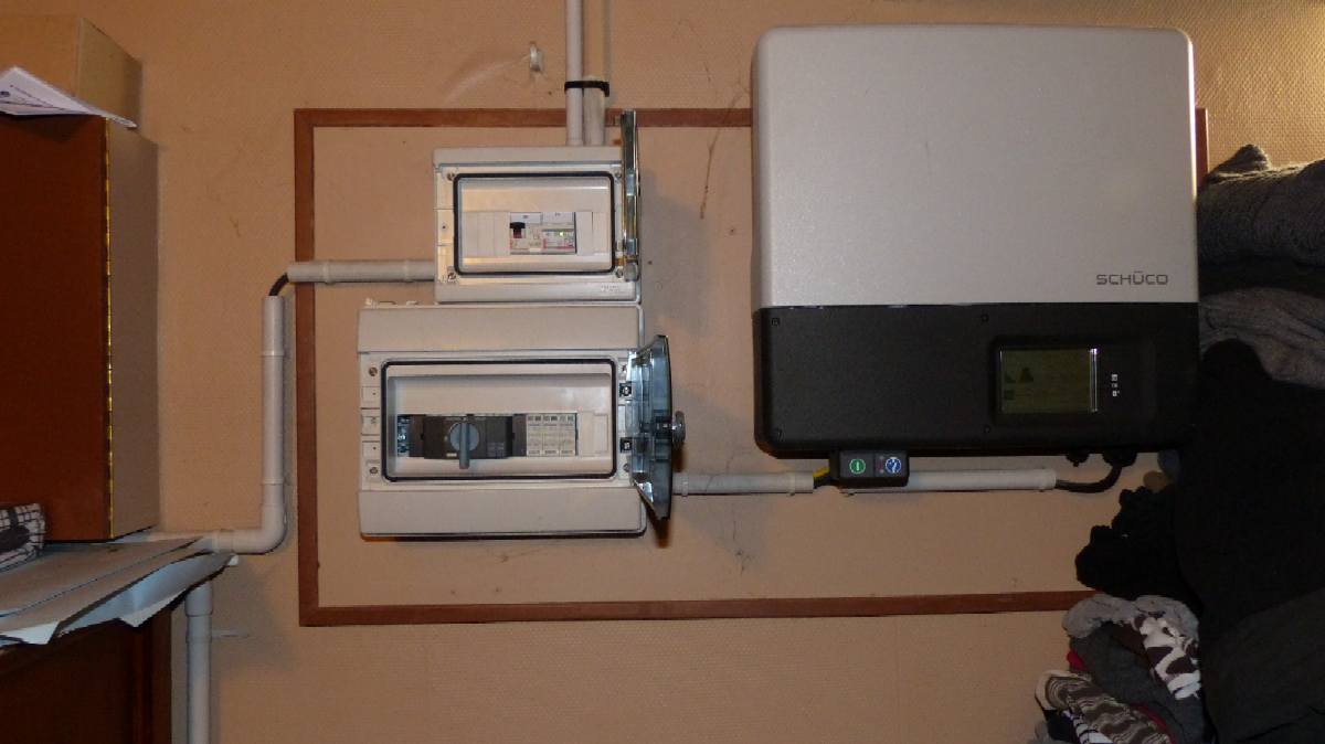

pour fautourefair...nous avons revisité une installation solaire 3 kw samedi....justement pour mesurer le diamètre extérieur du câble qui va de l'onduleur au coffret...ac 9mm de diamètre et vers le compteur il est planqué dans des gouttières.
non il n'est pas planqué je viens de voir une fois encore les photos...c'est le même diamètre il est vrai que de l'onduleur au compteurs c'est très proche...
on voit le câble en "métro" vers la gauche de la photo qui vas vers les compteurs
..................mais du 10 mm² il n' y a pas une erreur dans ton bouquin...une boulette quoi...!
c'est plus gros que du disjoncteur au compteur qui se trouve à 20 m dans le "pan-inter" faut pas pousser!

merci pour les photos à tous

re
je n'arrive pas à mettre la deuxième photo
coté compteurs
coté compteurs

Ensuite greg comment s'appelle le distributeur avec le point rouge sur une de tes photos ( d'étage ou de distribution ?)
j'ai une arrivée triphasé EDF un départ tri pour la maison et départ mono pour le pv.
en général si j'ai bien compris c'est une arrivée mono et 2 départs maison + pv
