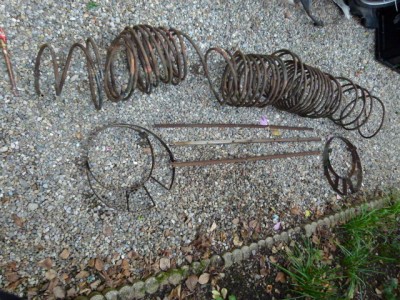

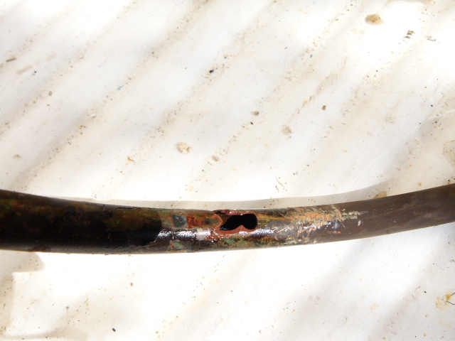

je m'étais installé il y a bien 10 ans un ballon extérieur avec son jeu de tubes sous vide et un serpentin intérieur, en mode "chauffe-eau instantané").
Tout a très bien marché pendant bien 6 à 7 ans, et puis, j'ai constaté que le niveau du stock d'eau + antigel augmentait et le trop plein débordait.
J'ai donc neutralisé l'installation en laissant tout en place.

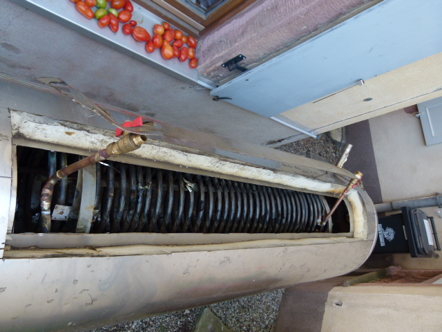

Je me décide maintenant à reprendre ce problème et j'ai "trépané" le ballon inox autour des entrée et sortie du serpentin. Là, j'en suis au constat d'au moins 4 emplacements de fuite sur le serpentin. Le cuivre est rongé par l'effet électrolyse là où il y a contact avec une structure interne en inox dont le rôle doit être de maintenir un espacement régulier des spires.
La partie capteurs à tubes et stockage des calories dans le stock d'eau fonctionne très bien.
Que me conseillez-vous ?
- trépaner le ballon sur toute la longueur pour pouvoir mettre en place une nouvelle couronne de cuivre ? et dans ce cas, quelle structure (et en quelle matière) mettre en place pour positionner les spires ? (cette solution me brancherait bien et peut-être économiquement la plus intéressante)
- recommencer à 0, et quel système retenir (identique, ou capteurs plans) mais avec le souhait de ne pas avoir à recommencer dans 5 à 6 ans ?
Ce système me donnait vraiment satisfaction. Avec un jeu de vannes manuelles, je pouvais avoir de l'eau chaude en instantané en été, ou, en hiver, alimenter le ballon avec de l'eau préchauffée, et j'avais l'alimentation en eau solaire du lave-linge pendant son cycle lavage.
merci pour vos suggestions.

Remettre:
- le même en cuivre
- des manchons di-electique en entrée/sortie serpentin ECS
- Pose d'une anode sacrificielle si possible
Après il y a un spécialiste corrosion sur le forum (JMS) qui a fait des fiches la dessus consulte les
NB: ton systéme a fonctionné comme cela pendant 6/7 ans moi je ne changerais pas de matière pour le serpentin ce sera le plus simple à faire
Avis perso bien sur

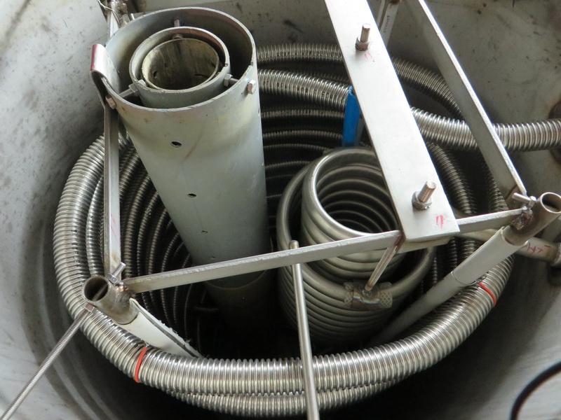

Bonjour Michel et tous,
Puisque ton ballon est en inox, perso je passerai en inox annelé pour le nouvel échangeur. Ce qui ne dispense pas de mettre un dispositif ACI ou une anode sacrificielle
(Cout de 50m en DN16: 150 € à comparer au prix du cuivre et à la durabilité.)

J'ai vidé le liquide antigel et je viens de déposer tous les tubes de verre.
Reste plus qu'à ramener le ballon au niveau du sol (il est en façade à 3m de hauteur). Faut dire que n'ayant pas de place au sol, j'avais réalisé un portique (autour de l'encadrement d'une porte extérieure) sur lequel j'avais fixé le bâti d'origine de l'ensemble.
Ah ! l'obsolescence programmée !
Avez vous des sources pour cet inox annelé ?

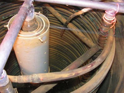

Le serpentin d'origine est en Cu diam est 12mm. Il est solidaire d'une structure en inox qui maintient l'espacement des spires.
Je prévois de trépaner le ballon sur toute la longueur pour sortir le serpentin passoire.
Quelle est l'espérance de vie de ce tube inox par rapport au cuivre classique ?
J'imagine, pour le remontage (une fois que le serpentin sera en place, refermer l'enveloppe intérieure (puis l'extérieure qui sont en inox de 5/10ème) avec des rivets tous les 20 à 30mm, + du silicone pour l'étanchéité. Pensez-vous cette solution fiable ?
Je vais fouiller sur le forum à le recherche d'une description du principe et du montage pour cette anode.
encore merci pour vos conseils

Pour l'inox annelé, ici:
http://www.chocdiscount.com/PBSCProduct ... D=12431817

Effectivement le premier jet a été de 6 ou 7 ans
mais sans manchons diélectrique et sans anode sacrificielle
Sans manchons j ai détruit mon ballon à accumulation gaz en 2 ans, l autre en a fait déjà 15 et tiens encore a priori car j ai vendu la maison.
On ne sait pas comment est fait le reste du circuit d'eau, le pbs viens peut être de cela, si le ballon est inséré entre deux partie en galva sans manchon c'est radical
C'est tous de même plus facile de remettre le même serpentin que d'en adapter un autre, de plus en cuivre c'est facile a ressouder sur les E/S existante.
Mais bon déjà est il possible a michel68 de faire ou faire faire la soudure
sinon cela ne sert a rien de cogiter sur le serpentin

bonsoir michel68 .
tu peux faire les supports en tuyau cuivre rigide , c'est ce que j'avais fait , et faire reposer les pieds de ce support dans le fond de la cuve sur du plastique ou du silicone plaque rondelle ou autre .
je te mets une photo de l'engin ,longueur 98m ,D: 22,18 et 16mm , S : 5,8m2 , V :22L .il est à vendre , mais je crois que tu habite bien loin et le transport serai beaucoup trop cher .
salut .
salut .
utta22
- Messages : 229
- Localisation : guingamp 22
bonsoir ,
sur la photo le tube pastique , c'est bien l'arrivée solaire .
à 'l'intérieur l'arrivée panneaux ce faisait par le bas un tube cuivre de 28mm percé de trous de 10 mm .ensuite l'eau sortait dans un autre tube cuivre de 40mm ,percé lui aussi .et ainsi de suite avec 4 tubes de plastique ,le dernier avait un diamètre de160mm .tout ceci pour favoriser une bonne stratification , mais ce n'est pas la peine de s'embéter ainsi .dans ma nouvelle cuve tout inox , j'ai mis 3 tubes ,le résultat est le meme .
l'échangeur est bien pour eau sanitaire en instantané .
le volume du ballon était de 550L .
salut .
la photo 1 est la nouvelle cuve et son diffuseur
la photo 2 est l'ancienne cuve et son diffuseur
salut .
bonjour à tous,
j’émerge à nouveau pour attaquer la suite de la réparation de mon chauffe-eau.
Merci pour vos commentaires et photos intéressants.
Je viens de sortir le serpentin de cuivre. Il y avait plusieurs autres perforations.
j'ai fait des photos que je mets en ligne.
J'ai quand même du mal à comprendre qu'il soit vendu des trucs qui par leur conception, se détruiront d'eux-même dans un délai court.
Le serpentin (cuivre) est positionné au centre du ballon par un dispositif de centrage en inox, avec des ligatures en clinquant d'inox de 2/10 d'épaisseur.
Curieusement, quelques unes de ces ligatures ont carrément creusé le cuivre jusqu'à la transpercer, alors que pour la majorité le cuivre est resté intact.
J'aimerais bien refaire un calage intérieur du nouveau serpentin avec du tube PVC et bien sûr, supprimer ces contact inox/cuivre.
Alors, un message à Utta22 : comment se comporte mécaniquement le PVC lorsque la température monte à 80 - 90° ?
Je ferai l'essai avec un bout de PVC dans une casserole d'eau bouillante.
