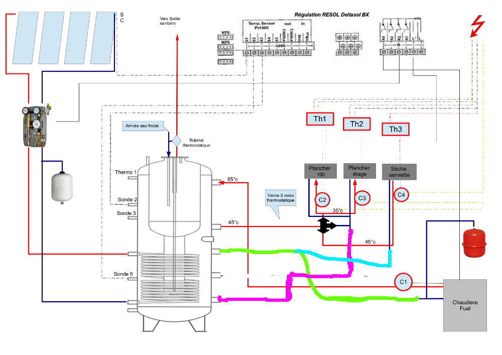

Ayant fait le point sur les différentes solutions apportés par les différents messages du forum; merci à tous pour vos conseils; je pense modifier mon retour de plancher chauffant qui se trouve à mi hauteur du ballon. il me reste actuellement dans le bas du ballon deux accès non utilisés, Serait-il envisageable d'en attribuée une au retour du plancher chauffant (intermédiaire qui se situe à hauteur de l'échangeur solaire) et d'attribuer la dernière (bas du ballon) au retour de la chaudière. Cela me permettrait de maintenir la température au bas du ballon ( actuellement aux alentours de 28°c, normal y pas de soleil en ce moment)
par contre question priorité : Est ce que cela empêchera le solaire de chauffer la partie basse du ballon si la température du bas ballon se situe à l'approche de la température du retour de la chaudière ?
je ne sais pas si je suis clair dans mes explications mais j'ai déjà une installation peu efficace l'hiver, je ne voudrais pas encore atténuer un peu plus les performances. vous allez me dire 0+0 toujours égal à 0 merci je sais......
En attaché j'ai réédité mon système avec les modifications souhaitées. A savoir également que je vais changer ma régulation solaire Deltasol BX par une Deltasol Mx beaucoup plus complète
Merci de vos remarques
A bientôt

Bsoir,Francois_D a écrit :il me reste actuellement dans le bas du ballon deux accès non utilisés, Serait-il envisageable d'en attribuée une au retour du plancher chauffant (intermédiaire qui se situe à hauteur de l'échangeur solaire) et d'attribuer la dernière (bas du ballon) au retour de la chaudière.
Bon ben tu progresses mais c'est pas tout a fait ca encore tt a fait ca.
Il ne faut PAS chauffer le pas du ballon avec ta chaudière ! Tu laisse le solaire le faire ! je te mets mes modifs en PJ.
Tu garantit comment les 45° au depart du milieu du ballon ? vanne thermostatique ? ou autre ?

Oui j'ai une vanne thermostatique au niveau de la sortie du 45°C vers plancher chauffant. Maintenant je dois la remplacer car elle ne fait pas son effet, la température du tuyau est la même avant et après.
Je ne comprends pas bien les corrections apportées notamment en ce qui concerne le retour du circuit plancher chauffant dans le bas du ballon et le retour chaudière à mi hauteur. l'intersection du circuit vert et bleu clair doit-il être équipé d'une vanne quelconque ou tien du tout
Si tu pouvais m'expliquer sans que cela te prenne trop de temps.

En regardant un peu plus,
j'ai compris que le retour du sèche serviette devrait se situer vers les 35 ou 40°c donc ke retour doit être au-dessus de la zone de chauffe du secteur solaire. Cela ne chauffera pas le bas ballon mais le maintiendra aussi à température.
Le retour du plancher chauffant doit se situer à environ 20 ou 25°c ce qui correspond à de la basse température et qui de ce fait ne gêne pas le bas ballon du moins en ce qui laisse la priorité au solaire.
Maintenant le soucis se poserait plus haut notamment à la vanne 3voies :
La sortie du ballon se fait à environ 45°c voire 40°c le fluide se dirige vers le plancher chauffant, une vanne thermostatique limite la température à 35°c pour se diriger vers les plancher.
Quant à l'alimentation "départ" du sèche serviette, dois la faire partir depuis une vanne trois voies en remplacement de la vanne thermos ou alors faire une dérivation du circuit avant la vanne thermo de façon à garder le bénéfice de la température de sortie du ballon à 40 ou 45°c
je pense toucher au but mais bon, des questions, toujours de questions ….

le plus simple pour le circuit radiateurs est de le piquer entre la chaudière et le ballon... en direct.

Tu t'emmerde vraiment pr un pauv' sèche serviette. en plus mettre un circu juste pr un radiateur c'est donner de la confiture au cochon. Vraiment un "bricolo" le zozo qui t'as fait ca.
encore plus simple tu mets le sèche serviette en série avec le plancher chauffant. Comme ca tu peux même supprimer un circulateur. Bien sûr tu mets le sèche serviette en amont du plancher chauffant. Comme çà tu as la haute température ds le sèche serviette et puis la basse T° ds le PC. Attention ds ce cas là de ne pas mettre de vanne thermostatique sur le dit sèche serviette.
Autre question entrée des PC pr moi il te faut une V3V mélangeuse et piloter la T° du plancher en fonction de la T° ext. Sinon tu doit avoir de drôles de variations de temp ds le logement. non ?
c'est quoi les 3 fleches noires sur ton schéma ? en tt cas comme c'est représenté ce n'est pas une V3V mélangeuse
Ton choix de régul me laisse aussi dubitatif
Il te faut kkchose de global qui puisse piloter ts les éléments de ton install avec COHÉRENCE !
bon ben y'a encore du boulot de conception. Te lances pas ds les modifications physiques tt de suite

bon j'essaye de ne pas m’énerver mais là tu montres que tu n'as tjs pas compris comment ton ballon marche.Francois_D a écrit :Le retour du plancher chauffant doit se situer à environ 20 ou 25°c ce qui correspond à de la basse température et qui de ce fait ne gêne pas le bas ballon du moins en ce qui laisse la priorité au solaire.
Si tu mets pas de consommateurs en bas du ballon alors ne mets pas le bas du ballon il ne SERT A RIEN !!! (2eme fois que je te le dit)
L’INTÉRÊT de mettre le retour PC en bas c'est que c'est LE consommateur qui pourra donc être chauffé gratuitement pas le SOLEIL.
donc c'est pas que ça gêne pas c'est que c'est NÉCESSAIRE et INDISPENSABLE.

bonsoir francois, tous,
pour faire simple, et c'est ce que te propose le british,
pour tirer le plus parti du solaire il faut le faire travailler le plus froid possible,
il faut donc renvoyer en partie basse du ballon les températures les plus froides ( retour plancher chauffant et radiateur )
mais je ne partage pas pour la chaudière,
meme chose il faut l'envoyer en partie basse du ballon ( quitte à mettre un thermovar sur la chaudière pour la protéger.)
j'avais avant une installation dont le schéma proposé par le british ressemble beaucoup, et avec le temps j'ai fait évoluer mes raccordements
au début comme toi j'avais une zone froide qui ne servait à rien en bas de ballon, j'ai vite changé mon fusil d'épaule.
regarde mon compte rendu d'installation, il n'est pas à jour, mais c'est le meme principe. ( tout est finalement raccordé au plus bas )
perso je ne suis pas partisan de laisser une eau morte ni en chaud ni en froid, un tank in tank sert plus de réchauffage d'ECS que de réelle chauffe.
derrière ton ballon tu devrais attaquer un ballon ECS 200 ou 300L !
ensuite idéalement plutot qu'une deltasol MX, je te conseille une siemens RVP 331 ou 361
elle gère 2 départ V3V régulé sur sonde extérieure et en plus l'appoint solaire si nécessaire !
sur leboncoin tu en trouvera pour pas trop cher, et ca marche avec des PT1000,
1 V3V sur chaque départ PC et rien sur le circulateur seche serviette, une simple horloge suffira 2H /jour avant usage ...
avec une RVP tu pourrais gérer meme la température de départ chaudière ou les cycles de démarrage,
histoire de ne pas laisser une consigne à 70C si c'est pas nécessaire....
enfin d'un point de vue rendement global,
plus la température de stockage est proche de la température d'usage et plus l'installation est rentable,
pas sur qu'actuellement tu gagne grand chose en plein hiver !
bonne réflexion avant de changer quoi que ce soit !

Merci lebritish de tes explications et surtout de ton aide sans oublier tous les autres bien sur. Votre forum est vraiment super pour aider un profane comme moi. Aussi je ne mets pas de mauvaise volonté mais j'essaie vraiment de comprendre le fonctionnement d'une installation typique solaire théorique avec la mienne.
J'ai récolté au fur et à mesure plein d'information toutes aussi intéressantes les uns des autres qui me permettent de comprendre ce principe, maintenant tu comprendras que j'ai du mal à me dire que je vais devoir reprendre toute l'installation et surtout que je vais devoir le faire moi-même. Donc je ne veux pas y revenir sans cesse cela m'a déjà coûté assez de roros comme ça. je préférerais faire évoluer une station qui fonctionne plutôt que 'en repayer une qui ne fonctionne pas.
Aussi il va falloir que je m'y mette à les faire ces changements, je ne peux pas rester comme ça pendant des mois.
Reste à faire les bons choix.
Je pense vous proposer dans quelques temps ma dernière version de mon schéma hydraulique, enfin j'espère...
