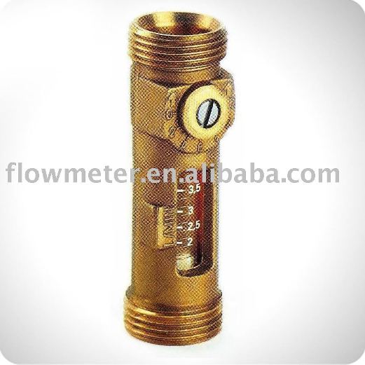

Sur mon collecteur plancher chauffant, il y a des débitmètres sur le retour (cela doit être le cas sur tous les collecteur de PC normalement) qui permettent de régler le débit pour chaque boucle. Ils servent de vannes si on les "tourne à fond"
. C'est bien pratique vu que j'ai une sortie non utilisée en réserve pour la suite des travaux! Et il a une vanne sur l'aller bien entendu.

Bonsoir Yves35,
C'est la petite vis à tête fendue (la plupart du temps) sortie débitmètre.
Elle actionne une boule comme les vannes quart de tour
Fente horizontale, vanne fermée.
Par contre on est pas à l' abri d'un tube de verre cassé ou sale, personnellement je mettrai quand même un vanne manuelle sur le collecteur

vu pour la vis à tête fendue sur le collecteur , je ne savais pas . Mais si je la ferme je ferme tous les circuits alors que sur le coup ce qui m'aurais arrangé aurait été de fermer seulement le circuit incriminé . Mais j'ai appris quelque chose

Tu n'as qu'un seul débitmètre avant la répartition dans les boucles?
Habituellement les installations ont une mesure par boucle pour équilibrer il me semble

non j'ai 4 circuits et donc 4 débitmètres mais je n'ai pas à chaque débitmètre la vis fendue comme sur ta photo , seulement 1 en entrée et 1 sur le collecteur sortie (matériel HEHAU) donc je ne peux isoler 1 seul circuit . Ce qui aurait bien arrangé le flemmard que je suis ....Tu n'as qu'un seul débitmètre avant la répartition dans les boucles?
