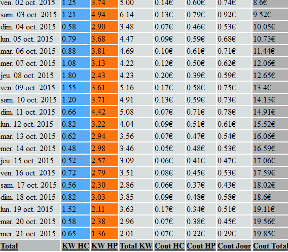

sinon pour recadrer un peu ça marche super bien sauf erreur de mesures j'ai fait un peu plus d'un kilo sans tourner la journée complète
l'autoconsommation ça me va, faut juste régler ces soucis administratif, stabiliser les choses.
j'ai fait ma plus petite conso le 21
FireShot Screen Capture #031.png (45.14 Kio) Vu 2664 fois
FireShot Screen Capture #029.png (56.66 Kio) Vu 2664 fois

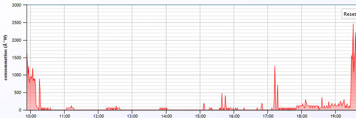

si vous m'avez lu jusqu'au bout vous avez du mérite, pour la peine je vous donne une capture de ma conso de ce jour par mauvais temps. modules posé au sol entre 10H et 17H ( trop de mistral pour faire le guignol sur le toit) pourtant vous avez vu que je possède une super échelle..... a roulette :rire: :rire: :rire: :rire: :rire:
FireShot Screen Capture #002.png (45.19 Kio) Vu 2615 fois
