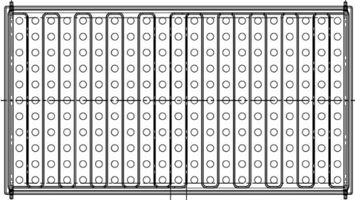

j'ai récupéré d'occasion des capteurs Buderus lokasol, prévu normalement pour une utilisation en portrait (modèle s, alors que le modèle paysage est le modèle w). Est-ce que je peux les utiliser en utilisation paysage ?
Je pense en effet les utiliser en 'brise' soleil au-dessus de ma baie vitrée, un peu du type de l'instation Sebasol visible ci-dessous. Donc une installation portrait ne me convient pas. :???:

A priori je dirais oui. Si tu as le lien vers la doc complète des capteurs, il serait bien que tu le place ici pour pouvoir regarder de plus près.
Sur d'autres modèles de la marque, il y a des trous de ventilations placés différemment selon le modèle, à vérifier pour que la pluie ne pénètre pas.
A regarder également si l'absorbeur est bien calé dans le coffrage pour la position choisie.
Tu devra surement utiliser également une alternative pour la position de la sonde.
En serpentin, circuit pressurisé, dès lors que la vitesse est suffisante tu devrais pouvoir purger correctement.

Autant en utilisation verticale je vois le raccord :
le trajet du fluide est simple et équilibré, la vidange totale.
Autant en utilisation horizontale ??? :
Il faudrait boucher certains raccords pour forcer vers le serpentin.
De toutes façons, tu ne pourrais pas vider le serpentin du panneau.
(remplacement glycol ??? Purge pour remplacement/maintenance ??? Et je ne parle pas du drain back !!!)

je ne suis pas du même avis : pour moi c'est clairement non !
en l'état de l'arrangement interne , il y a un équilibrage hydraulique qui se fait au moyen des collecteurs ( en bas à droite et en haut à gauche sur la pohto capteur posé horizontal )
les épingles en partie gauche ne se purgeront pas en fonctionnement et les épingles en bas à droite ne se vidangeront pas
si vous etes bricoleur et savez braser correctement ( et dans l'esprit auto-constructeur ou vous prenez vos responsabilités ) vous pourriez modifier le flux en ajoutant des bypass afin de retrouver les fonctionnalités manquantes .
cependant il y a de fortes chances pour abimer localement la tole collecteur et les soudures existantes ( pas forcément très grave si cela reste localisé )

meme chose NON, le panneau ne se purge pas au remplissage !
les bulles d'air stagne en haut du serpentin, usage spécifique portrait

La documentation complète que j'ai
http://www.buderus.fr/files/20130108150 ... %20SKS.pdf (ou ici http://www.buderus.fr/produits/systemes ... ks4-0.html)
Bon... A priori ça semble compliqué en paysage :cry:

Oh là Que d'empressement :-)
A aucun moment notre ami n'a parlé d'auto vidange il me semble ..
J'ai bien indiqué : pour une utilisation en circuit fermé pressurisé
Les capteurs ont une vitre collée et remplis de gaz Argon (pour la bidouille ca le fait pas 8-) )
Le serpentin est en Diamètre 6 mm, je ne voie pas pourquoi on ne pourrait pas purger dès lors que la vitesse est suffisante.
Pour les collecteurs qui se retrouvent en position verticale (diamètre 18), Un purgeur sur l' extrémité supérieure résous le problème de la purge :-)
Reste à voir le schéma de raccordement qui est a étudier , je ne voie pas ce qui vous fait dire au premier abord ce NON catégorique :oops:
Les seules restrictions que je voie à l'instant T sons celles que j'ai émises dans mon premier message.
Mais je peu bien entendu me tromper :cool:
Bonne réflexion
Cdt
Edit: Ce que je n'avais pas vu : Double serpentin ???? a verifier plus le temps , Prochain episode ce soir ;-)

oups , moi aussi je reviens sur mon propos précédent :
en lisant l'avis technique et si on considère que le capteur est effectivement fabriqué comme sur le croquis de l'avis technique et non comme sur la copie un peu floue qui est sur le forum ( ma première réaction ) ,
alors Balajol a raison , il doit être possible de purger correctement à la mise en service
on est d'accord que budérus ne le recommande pas ( ils proposent un capteur différent spécial paysage ) et que dans le cas d'une autoconstruction , le poseur prends ses responsabilités ( en clair passe du temps ( plus que la normale ) à purger correctement )

Si la documentation correspond bien au type de capteur, le montage suivant me semble réaliste.
Comme dit Précédemment, attention à la possibilité de pénétration de l'eau de pluie dans les trous d'aération, Possibilité d'un "flambage" interne si le collecteur n'est pas correctement calé dans la "caisse" . Rien de rédhibitoire pour moi.
Merci de vos commentaires (Constructifs bien entendu :cool: :cool: :cool: )

J'avoue qu'après avoir vu la vue 3D des deux configurations chez mon MO, j'ai quand même une net préférence pour le positionnement en paysage, si il est viable même un peu plus compliqué. En portrait ça fait très imposant malheureusement :???:

au vue de ta photo, esthétiquement parlant, le mode paysage s'intégrera mieux en effet.
Et, ce sera tout à fait possible de purger. Ce sera moins galère qu'avec mes murs chauffants.
Pour purger, tu branches une pompe à ton départ de circuit, en mettant le tuyau de départ dans ton bidon de mélange; tu branches un tuyau de ton circuit retour vers le bidon de mélange; tu actionnes ta pompe en conservant 2/3 bars; et ce pendant 10/15mn. Tu renouvelles le lendemain, et roule ma poule

Pour la purge, je n'ai aucun doute du moment ou les sections sont respectées ainsi que les pentes ascendentes, Collecteurs Diamètre MAxi 18 intérieur (Possible moins mais calcul pertes de charge nécessaires avec les longueurs exactes de ces collecteurs) . Un circulateur Permettant un débit de 540 litres avec les pertes de charge de l'installation (à Définir :-) ) et tout beigne.
Un point non abordé, les capteurs doivent être positionnés de façon à avoir le logement de la sonde en haut à droite, côté "sortie" (en position verticale il est en haut à gauche , normalement ça devrait le faire.)
